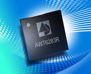

ANADIGICS 推出具有丰富功能的新型功率放大器(PA)AWT6283R,专用于提升WiMAX收发器的性能和效率。AWT6283R 是业界首部可在3.3到3.8 GHz WiMAX全频带范围内提供高线性度输出功率、优秀效率和稳定射频性能的功率放大器。AWT6283R包含步进衰减器、功率检波器和参考电压稳压器,封装小巧易用,简化了设计,节省了空间面积,特别适合移动应用。

AWT6283R是首部整合了与射频输入和输出端口、参考电压稳压器、功率检波器和步进衰减器相匹配的阻抗的3.5 GHz设备。
内置参考电压稳压器消除了对精确基准电压的需求;内置衰减器支持设备与任何OEM芯片组共用。
更多产品特性包括:
+25 dBm线性输出功率;
+25 dBm输出功率时具有21%的功率效率;
低静态电流,可增加传送时间,提升整体效率;
关机模式下低漏电,可延长待机时间和电池寿命;
4×4×1 mm微型表面小型封装,适用于空间受限的应用;
封装通过ROHS认证(MSL-3,260摄氏度);
先进的InGaP HBT MMIC技术。
