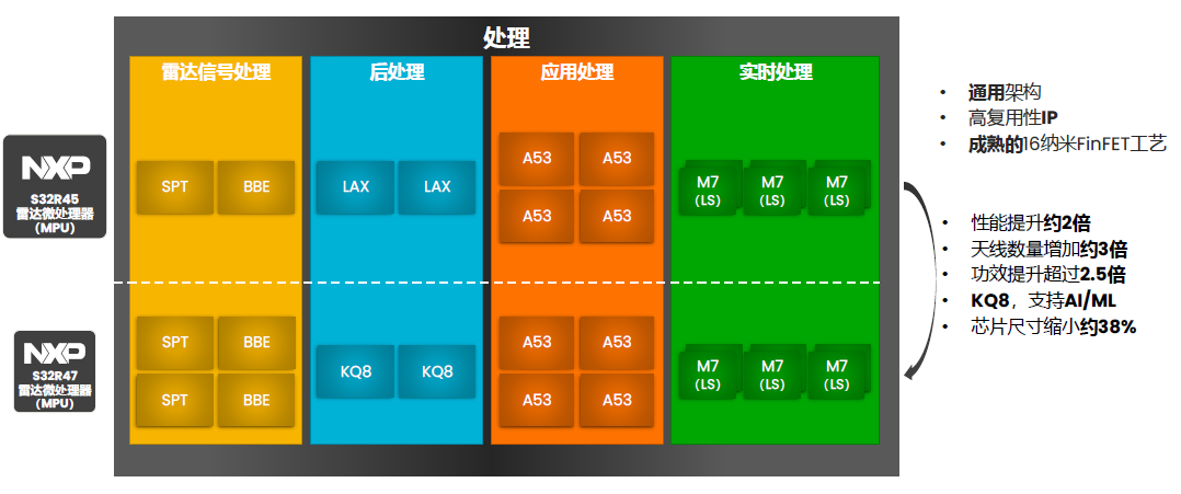

S32R47虽然在性能上是其前一代产品的两倍,不过,它们的架构相似,有大量IP复用,且均采用专有的SPT和BBE做雷达信号处理,A53核做应用处理,M7核做实时及功能安全处理,且均基于成熟的16nm FinFET工艺,最大限度的保证客户在更新换代时,软件的改动可以最少。
两代产品的不同之处,主要体现在以下几个方面:
通道处理,S32R45可处理12×16(192个通道),S32R47至少可处理24×24(576个通道),处理功耗效率约为S32R45的2.5倍。
后期处理,S32R47总的浮点计算算力是S32R45的两倍有余。
封装,通过优化物料清单,将天线通道数量减少多达89%,3倍天线处理,在实现同等或更优性能的同时,可有效解决系统集成难题,芯片体积缩小38%,并显著降低成本和功耗。

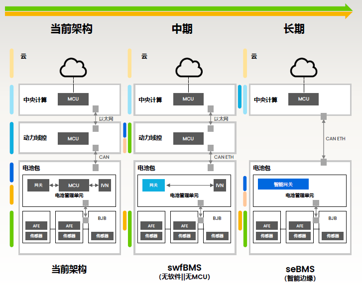

恩智浦电气化布局涵盖MCU、模拟前端、网络、电源、传感器等,并以电池管理系统(BMS)为核心。目前,将BMS与逆变器、电机系统、域控等电气化模块整合是大势所趋。恩智浦大中华区资深市场总监周翔认为,当前,BMS主要存在五大挑战:续航里程、成本优化、安全可靠、技术前瞻性和上市时间。从其架构演进来看,目前主要是通过AFE采集电芯数据,经MCU处理,BJB检测电池包电流并通过网关连接上层MCU;中期则向swfBMS发展,即软件无MCU,将算法软件上移,省去电池包内BMU(Battery Management Unit)的MCU;长期看,通过智能网关将数据汇总至HPC,从而实现智能边缘,并优化成本,可进一步提升安全可靠性。
