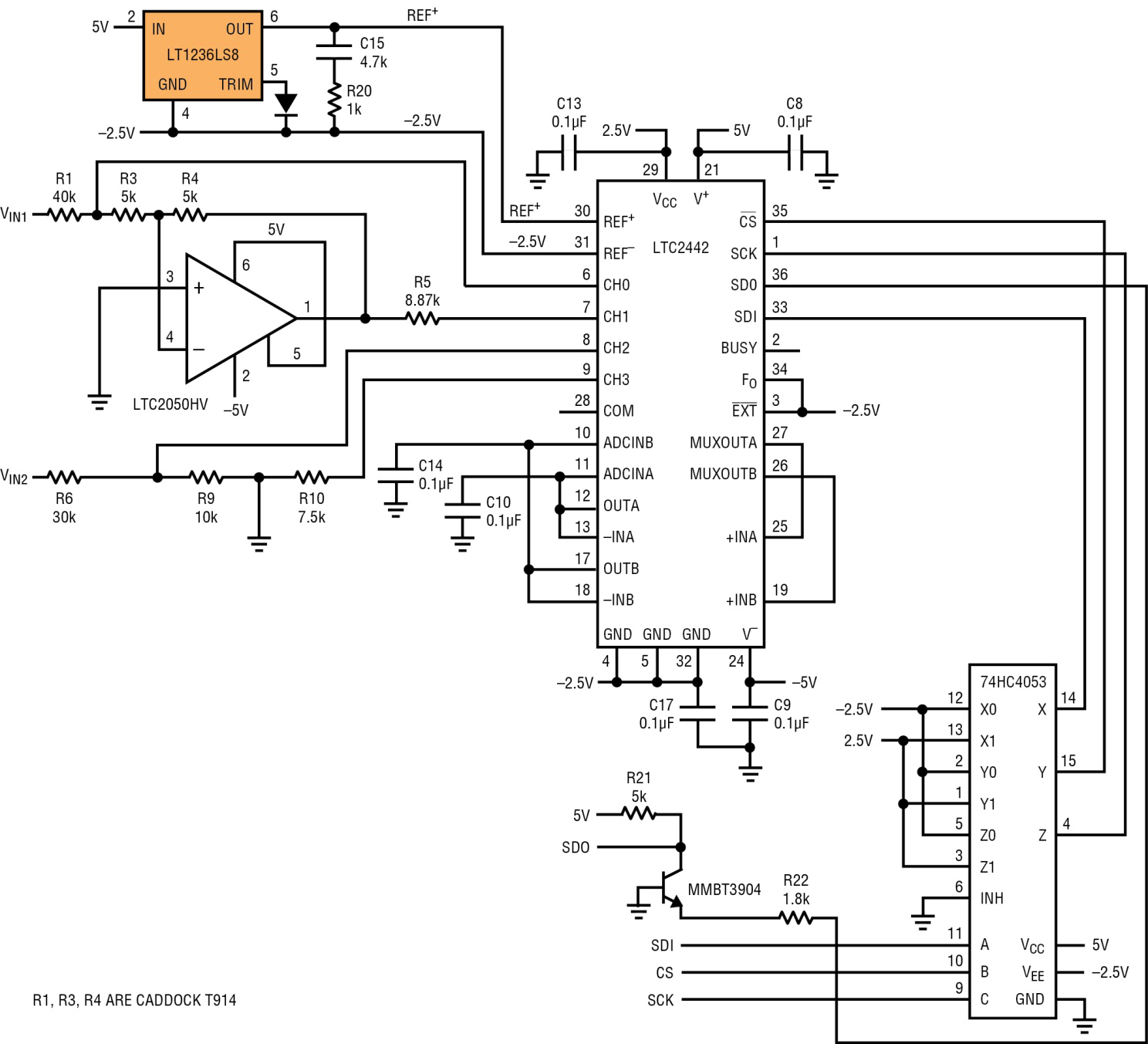

过去,精确度最高和最稳定的系统一直是用深埋齐纳基准设计的,如图 1 所示。齐纳基准的低漂移、高稳定性和低噪声使系统能够既提供很大的动态范围,又具备良好的稳定性。然而,齐纳基准一般不适合大多数新系统。齐纳基准需要很高的电源电压才能运行,而且很多采用齐纳基准的设计都仅针对特定系统而优化,例如电源电压高于 10V、可用电路板面积很大以及负载阻抗已经完全了解的系统。对很多新设计而言,这些假定很少适用。此外,采用齐纳架构的基准一直以来几乎没有什么新发展,因此,齐纳基准极少提供更常用且低于 5V (例如 4.096V、2.5V 和 1.25V) 的基准电压。
图 1:用 LT1236 实现大动态范围系统

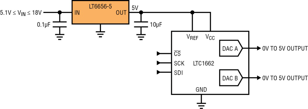

相比之下,要获得结合的优点和性能,带隙电压基准一直是最佳选择。与齐纳架构相比,带隙架构尽管牺牲了一些稳定性,却有可能用来设计出具备很多优点的基准,包括低压差、宽温度范围、低功率、小尺寸、宽工作范围和宽负载电流范围等优点。由于这些优点,已经产生了大量高性能 LDO 稳压器和精确的电压基准。相对低的、约为 1.2V 的带隙电压为设计提供各种电压的产品带来了方便,包括 1.25V、2.048V、2.5V、3V、3.3V、4.096V、5V 和 10V。另外,这样的带隙电压还允许用仅比输出电压高几毫伏的电源运行,如图 2 所示。
图 2:低功率、低压差电压基准电路
0V TO 5V OUTPUT:0V 至 5V 输出

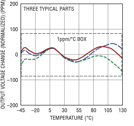

LT6657 的温度系数为 1.5ppm/°C,是温度系数最低的带隙电压基准。高阶温度补偿可随温度变化保持很低和可预测的输出电压误差 (图 3),同时最新制造方法确保器件之间、批次之间具有一致的性能。为确保每个器件都满足该高性能水平,LT6657 的温度系数由 100% 的五温度测试提供保证。在 -40°C 至 125°C 温度范围内,LT6657 确保由温度漂移引起的误差低于 250ppm。
图 3:LT6657 温度漂移
OUTPUT VOLTAGE CHANGE (NORMALIZED):输出电压变化 (归一化)
THREE TYPICAL PARTS:3 种典型器件
1ppm/°C BOX:1ppm/°C 区域
TEMPERATURE:温度
应该提到的是,图 3 中包括一个指示 1ppm/°C 误差的区域。典型的 LT6657 器件完全位于这个区域之内,因此在针对 1.5ppm/ºC 这一限制进行自动化生产测试时,能够达到合理的产量。

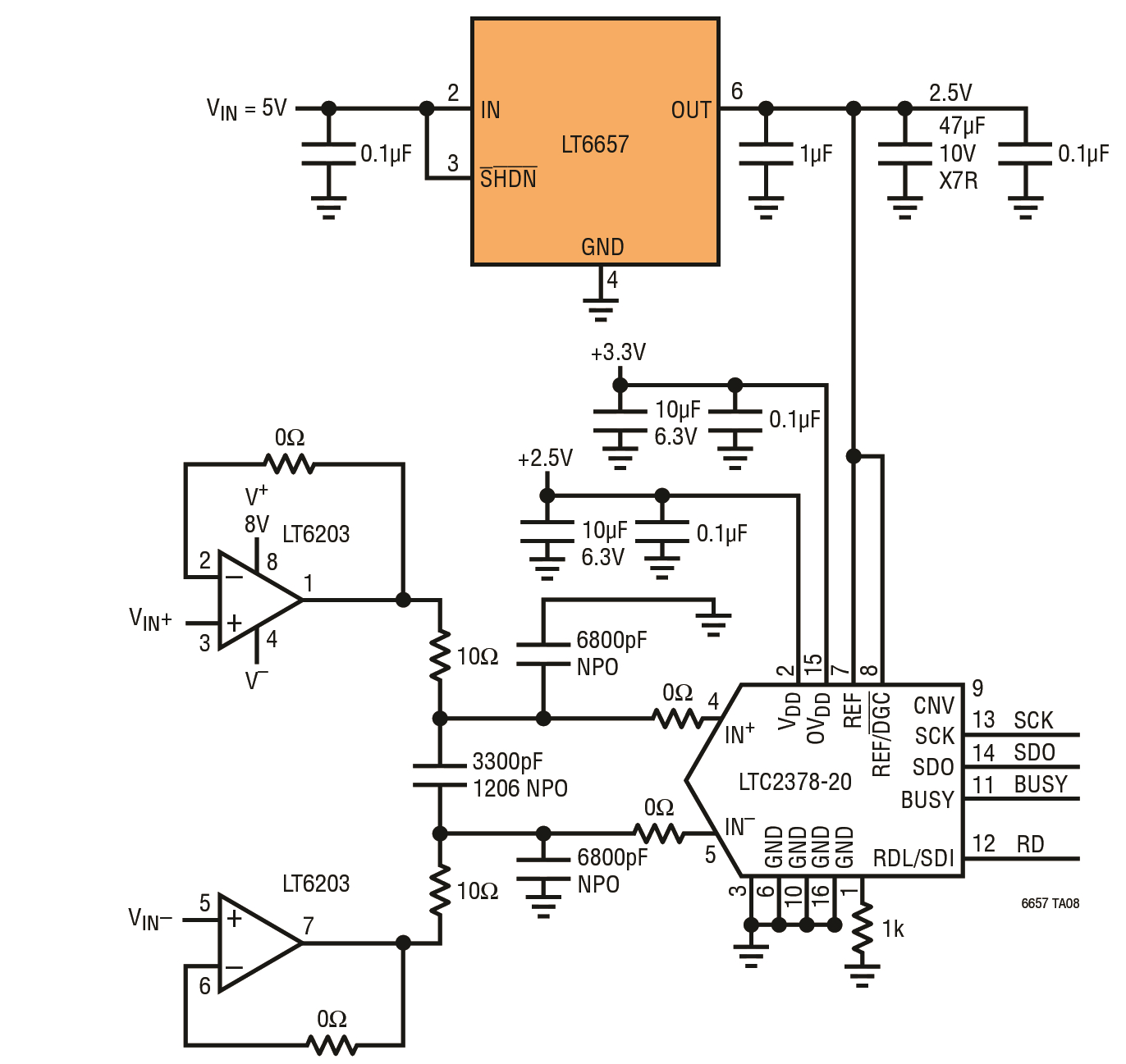

图 5 显示,LT6657 用于低噪声、精确的 20 位 ADC 应用。在这种情况下,LT6657 的低噪声、低温度漂移和高稳定性允许使用高精确度 ADC,例如性能更高的 LTC2378-20,但不会像较旧的掩埋齐纳解决方案那样增大了所需电路板面积和电源电压空间。
图 5:低噪声、精确的 20 位模数转换器应用
