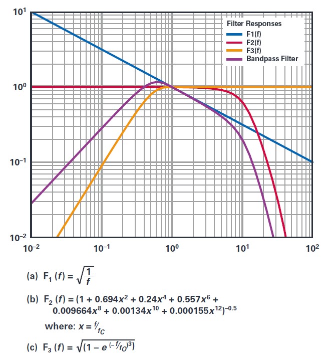

日本气象厅(JMA)设计了一种地震强度量表,它可以根据强运动三轴加速度数据来计算
9
。每个轴的加速度时间信号都信息傅立叶变换。图2所示的带通滤波器(由周期效应滤波器、高截止和低截止滤波器组成)应用于每个轴的频率信号。图中还给出了每个子过滤器的数学表示。
图2.计算JMA强度所用加速度计输出信号的带通滤波器:(a) 周期效应滤波器方程;(b) 高截止滤波器方程;(c) 低截止滤波器方程。
9

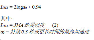

对每个轴的滤波后频率信号进行傅立叶逆变换之后,计算所有三个轴的相应时域信号矢量和的大小。累计持续0.3秒或更长时间的最高加速度值被指定为a
0
。然后使用式2从a
0
计算仪器地震强度,即利用持续时间至少为0.3秒的最高加速度求解JMA地震强度方程

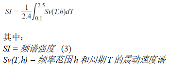

地震强度衡量特定位置感受到的地震的影响,而频谱强度(SI)则衡量地震对特定结构施加的破坏性能量的大小
10
。SI值利用式3所示方程根据速度响应谱来计算。高刚性结构的速度法向周期为1.5 s至2.5 s。SI值针对的是震动速度谱,因此能够轻松区分地震活动与地震或其他来源。所以,SI值可以用作地震对建筑物结构健康影响的标准。此外,与JMA地震强度相比,SI值涉及的计算较为简单,这使其更适合低功率应用。
式3给出了频谱强度方程,即震动速度响应谱对建筑物法向速度周期的积分
11

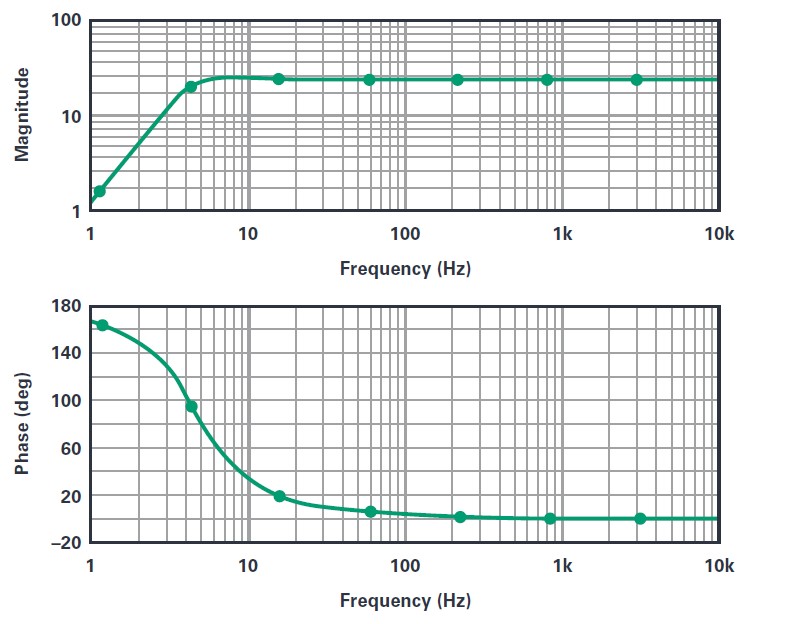

图3所示为4.5 Hz地震检波器的仿真频率响应。对于高于其谐振频率的频率范围,地震检波器的频率响应在速度上是平坦的,而对于此频率以下的频率则是下降的。小型且低成本的地震检波器的谐振频率通常高于4.5 Hz。
图3.仿真4.5 Hz地震检波器频率响应,阻尼系数为0.56

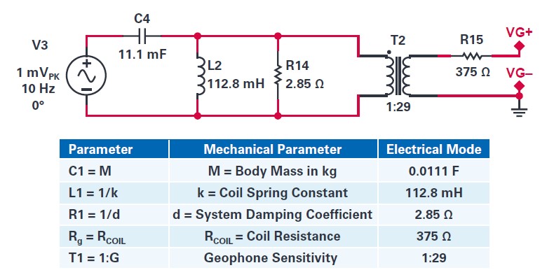

根据地震检波器的机械规格可以创建等效电气模型。图4显示了使用SM-6 4.5 Hz地震检波器的机械参数的电气模型。
17
图4.使用产品数据表中的机械参数得出的SM-6 4.5 Hz地震检波器的等效电气模型
17

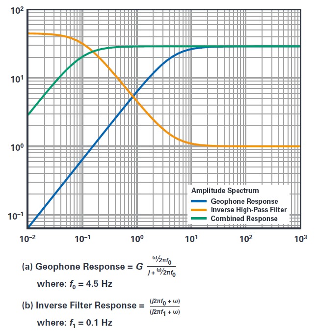

在低于谐振频率的频率上,逆滤波器会补偿地震检波器的滚降。通过级联谐振频率的反相高通滤波器和截止频率为所需降低值的低通滤波器,可以构建逆滤波器。图5显示了逆滤波器的响应以及应用时得到的转换函数。此方法有很多缺点,使得总体结果的信噪比(SNR)较低。粉红噪声会被逆滤波器放大,而且其低频热稳定性很差。
图5.逆滤波器转换函数的频率响应及其对仿真4.5 Hz地震检波器频率响应的影响

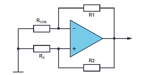

与正反馈相反,负反馈会减弱内部悬吊质量块的运动。一种方法是通过降低阻尼电阻来使流过地震检波器线圈的电流过阻尼。但是,这会受到线圈电阻的物理限制。为将阻尼电阻减小到显著低于线圈电阻的值,应添加一个负电阻。负电阻可以通过负阻抗转换器(NIC)等有源器件来实现。这可以通过使用运算放大器(运放)来实现,如图6所示。可以添加带通滤波器和高增益滤波器来对频率响应进行整形并使之稳定。
图6.使用运算放大器的负阻抗转换器的基本架构

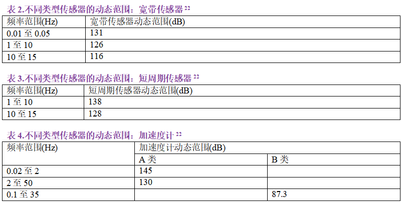

传感器动态范围是指最大可
测量
地震信号的均方根值与均方根自噪声之比。但是,传感器的均方根自噪声会随其带宽而变化。表2列出了不同地震传感器在不同频率范围下的动态范围。

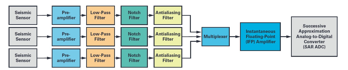

DAS的数据采集单元(DAU)的主要设计考虑因素是模数转换器(ADC)。传统上,这是由数字现场系统(DFS)来执行的,该系统用作线性逐次逼近寄存器(SAR)型ADC和瞬时浮点(IFP)放大器。图8所示为传统DFS的框图。
前置放大器(PA)、低截止(LC)、高通滤波器、陷波滤波器(NF)、抗混叠(AA)高通滤波器和IFP放大器的分立实施会增加系统噪声和功耗。多路复用器的使用会增加开关、串扰和谐波失真。最重要的是,SAR ADC引起的量化误差会限制系统的动态范围和分辨率
25
。因此,最好使用其他架构和其他转换器来设计DAU。

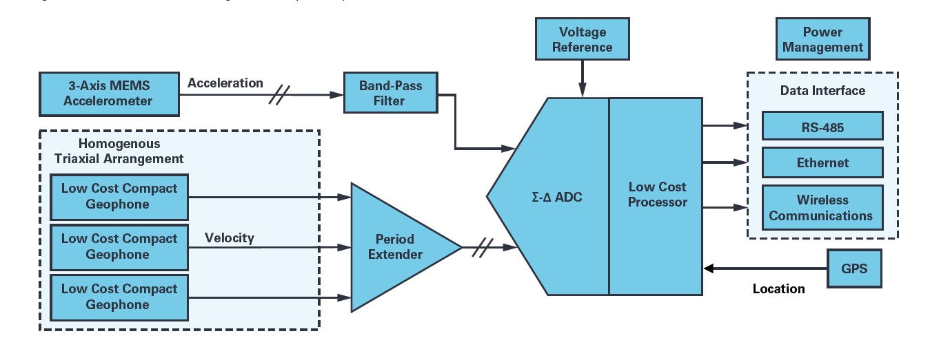

图9给出了一种低成本地震传感器节点实施方案的一般框图,这种节点可灵活适应不同的应用。

支持地震成像功能的ADI三轴加速度计解决方案有ADXL354和ADXL356。其数字输出版本分别为ADXL355和ADXL357,集成了20位ADC,可以直接与
处理器
连接
20
低成本紧凑型地震检波器仅检测单个通道,谐振频率通常大于4.5 Hz,灵敏度大于25 V/m/s。同质三轴排列允许将三个类似的单通道地震检波器组合成一个三轴地震动传感器。需要一个周期扩展器来向下扩展地震检波器带宽,以达到宽带传感器的标准仪器规格。当设计采用单
电源
供电时,周期扩展器还可以用作增益放大器,并将输入信号的偏置设为ADC范围的中心。
