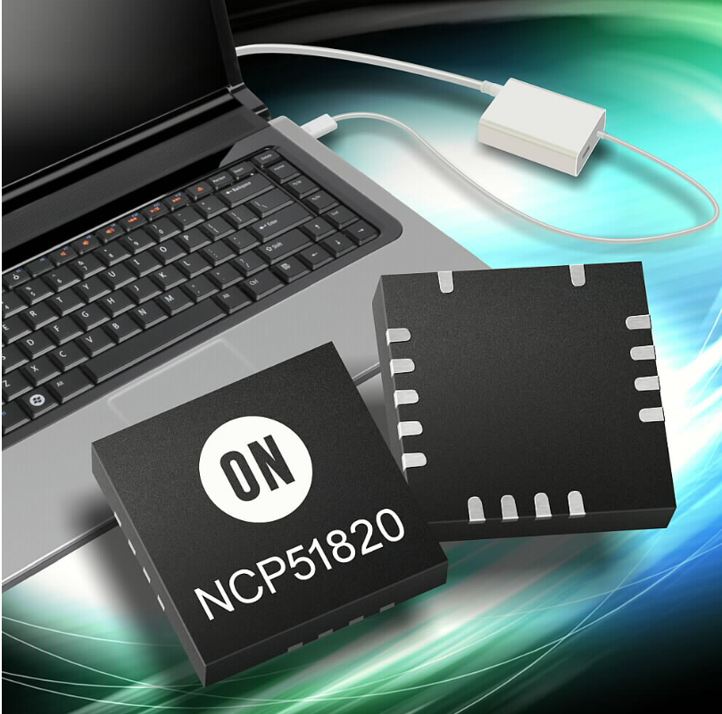

的NCP51820是业界首款半桥门极驱动器,专门设计用于GaN技术。它具有调节的5.2 V门极驱动,典型的传输延迟仅为25 ns。它具有高达200 V / ns的dv / dt抗扰度,采用低电感PQFN封装。
图2:NCP51820高性能、650 V半桥门极驱动器用于GaN
电源
开关
