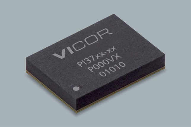

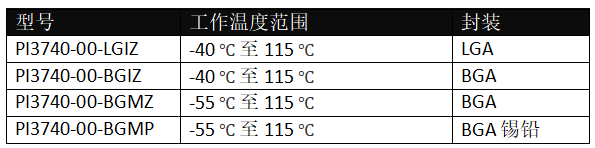

厂商Vicor宣布推出 PI3740 ZVS 升降压稳压器,支持 -55°C 至 +115°C 的更大工作温度范围并可选锡铅 BGA 封装。PI3740 是一款高密度、高效率的升降压稳压器,支持 8 至 60V 的输入电压范围以及 10 至 50V 的输出电压。该器件不仅可在 10x14 毫米的 SiP 封装中提供高达 140W 的功率,而且还能够与其它器件并联,实现更大的功率传输。此外,ZVS 开关拓扑还可实现高达 96% 的效率。
ZVS 架构在最大限度降低开关损耗、最大限度提高效率的同时,还可实现高频率工作。高开关频率工作可缩小外部滤波组件的尺寸,提高功率密度,并可为线路瞬态及负载瞬态实现快速响应。PI3740-00 需要一个外部电感器、电阻分压器和最少的电容器来构成一个完整的 DC-DC 开关模式升降压稳压器。
