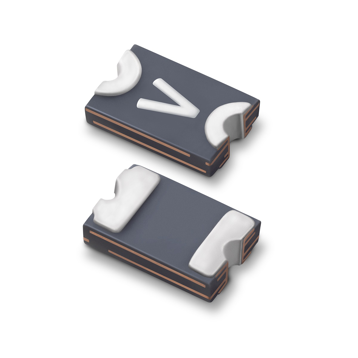

中国,北京,2019年612日讯 - - Littelfuse, Inc. 今日宣布推出经过扩展的PolySwitch® setP™ 系列数字温度指示器,该系列产品旨在防止USB TypeC型和USB Power Delivery充电线因危险的过热情况损坏。 该产品系列的最新成员SETP0805-100-CC经过优化,可用于两端配有USB Type-C型连接器的电线。
PolySwitch® setP™温度指示器
SETP0805-100-CC温度指示器的典型应用包括消费电子产品,主要用于配备下列组件的移动和可穿戴设备:
· USB Type-C型电线(每端配有Type-C型插头)
· USB Type-C型充电器(例如固定在笔记本电脑充电器的电线)
当灰尘、污垢或其他碎屑卡在USB Type-C型电缆连接器中或连接器的引脚变形时,会造成从电源线到接地的电阻故障,在电流不增加的情况下引起危险的温度升高。 当温度达到setP的指示温度(100°C)时,setP从低电阻切换至极高电阻,阻断电力流动。 用户断开电缆并清除污垢之后,电缆可恢复正常运转。
紧凑的setP温度指示器占用空间仅为0805(厘米),相比其他需要将器件安装在电源线上的解决方案至少減少了50%。 setP器件可用于保护专为100 W或以上功率设计的电缆。
“据市场专家估算,每年售出的配有USB Type-C型连接器的消费电子产品、无线和计算机设备数量在2021年将达到50亿,助长了对于可保护电缆和连接器免因过热损坏的解决方案的需求。”Littelfuse全球产品经理Stephen Li表示。 “与原版setP一样,此系列的这款新增产品可提供市面上最小、能效最高的解决方案,使保护人员和电子设备免受过热困扰变得比以往更加简单。”
setP温度指示器具有下列关键优势:
· 紧凑的尺寸和温度敏感性有利于电缆表面保持安全的工作温度。
· 刚性结构与电缆和接头生产中采用的传统装配和成型操作兼容。
· 独立于电源通道,因此简化了零件选择,并可保护在100 W或更高功率条件下运行的系统。
· 可避免中断通信通道,这使得setP成为适用于现有设计的可靠的插入式过热保护解决方案。
