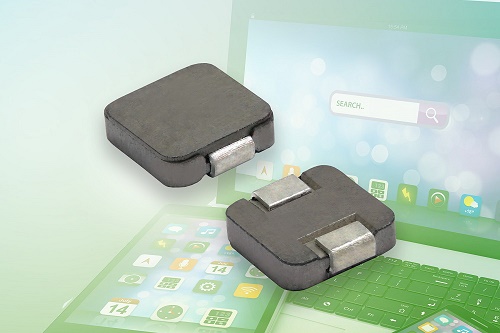

宾夕法尼亚、MALVERN 2019228日前,Vishay Intertechnology, Inc.NYSE 股市代号:VSH)宣布,扩展IHSR系列高饱和商用电感器,推出最新4 mm x 4 mm 1616外形尺寸超薄封装器件---IHSR-1616AB-01Vishay Dale IHSR-1616AB-01专为计算机、工业和通信应用多相大电流电源及滤波器而设计,直流电阻 (DCR) 比一般功率电感器降低50 %,直流电阻标准允差为5 %,最低3 %允差可用于更精确的电流采样。
日前发布的器件频率范围高达5MHz,特别适合用于DC/DC转换器能量存储,以及电感器自谐振频率 (SRF) 以下大电流滤波(参见下表)。应用包括笔记本电脑、台式电脑以及服务器;薄型大电流电源和滤波器;以及分布式电源系统的DC/DC转换器。
IHSR-1616AB-01典型直流电阻低至1.15 mW电感最大为0.068 μH,在同类技术中具有更高电流密度,而1.2 mm高度可使成品设计更加轻薄。电感器可在+125 °C高温下工作,额定电流最高达62 A,可无饱和处理高瞬变电流尖峰。
电感器封装采用100 %无铅 (Pb) 屏蔽复合结构,蜂鸣噪声降至超低水平,具有极高的抗热冲击、潮湿和机械振动能力。IHSR-1616AB-01符合RoHS标准和Vishay绿色标准,无卤素。
