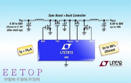

Linear推出双输出 (升压 + 降压)、低静态电流同步 DC/DC 控制器 LTC7813。该器件级联时,其独立的升压和降压型控制器在输入电压高于、低于或等于输出电压时都可调节输出电压,从而可在冷车发动和抛载情况下保持稳压。与传统的单电感器降压-升压型稳压器不同,LTC7813 的级联升压 + 降压型解决方案以连续、非脉动输入和输出电流提供快速瞬变响应,极大地降低了纹波电压和 EMI,因此,非常适合汽车、工业和大功率电池运作的系统。
LTC7813 在启动时以 4.5V 至 60V 输入电压工作,启动后可保持工作在低持至 2.2V。升压型转换器可产生高达 60V 的输出电压,降压型转换器能够以高达 98% 的效率产生 0.8V 至 60V 的输出电压。此外,LTC7813 可针对“直通”(Pass-Through) 或“线”(Wire) 模式进行配置,此时同步升压 MOSFET 连续地导通且降压型转换器运行在 99% 的占空比,从而使得能以极小的压降把输入电压传递至输出。
LTC7813 可被配置为以突发模式 (Burst Mode®) 工作,从而在休眠模式且降压通道接通时将静态电流降至 29μA (两通道都接通时为 34μA),这个功能对于延长电池运行时间是很有用。强大的 1Ω 内置全 N 沟道栅极驱动器最大限度降低了 MOSFET 开关损耗,每通道提供 10 安培以上的输出电流 (受外部组件限制)。通过监视电感器 (DCR) 两端的压降或使用单独的检测电阻器可检测每个转换器的输出电流。
LTC7813 的电流模式架构允许在 50kHz 至 900kHz 的固定范围内可选频率或同步至一个 75kHz 至 850kHz 的外部时钟。其他特点包括可调栅极驱动电压、软启动或跟踪、折返电流限制、输出过压保护、运行控制以及电源良好输出信号。
LTC7813 采用 32 引线 5mm x 5mm QFN 封装。千片批购价为每片 4.82 美元。如需更多信息,请登录 www.linear.com.cn/product/LTC7813。
照片说明:60V 低 IQ 降压 + 升压型同步控制器
