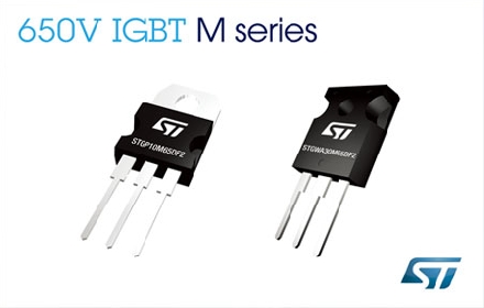

意法半导体(STMicroelectronics,简称ST;纽约证券交易所代码:STM)推出新款M系列650V IGBT,为电源设计人员提供一个更快捷经济的能效解决方案,适用于暖通空调系统(HVAC)电机驱动、不间断电源、太阳能转换器以及所有的硬开关(hard-switching)电路拓扑20kHz功率转换应用。
采用意法半导体的第三代沟栅式场截止型(trench-gate field-stop)低损耗制造工艺,M系列IGBT有一个全新沟栅(trench gate)和特殊设计的P-N-P垂直结构,可以在导通损耗和开关损耗之间找到了最佳平衡点,从而能够大幅提升晶体管的整体性能。在150°C初始高结温时,最小短路耐受时间为6μs,175°C最大工作结温及宽安全工作范围有助于延长元器件的使用寿命,同时提高对功率耗散有极高要求的应用可靠性。
此外,新产品的封装还集成了新一代续流二极管(Free-wheeling Diode)。新二极管提供快速恢复功能,并同时保持低正向压降和高恢复软度。这项设计不仅可实现优异的EMI保护功能,同时可以有效降低开关损耗。正VCE(sat)温度系数,结合紧密的参数分布,使新产品能够安全并联,并满足更大功率的要求。
M系列产品的主要特性:
·650V IGBT,大部分竞争产品为600V;
·低VCE(sat) (1.55V @25°C)电压,能够最大限度降低导通损耗;
·出色的稳健性,拥有广泛的安全工作范围以及无闩锁现象(latch-free operation);
·业内最佳的Etot - Vce(sat)平衡比;
·175°C最大工作结温;
·高温短路耐受时间最短6μs;
·电压过冲有限,确保关断期间无振荡;
最新发布的M系列拥有10A及30A两种可选额定电流,提供各种功率封装选择,包括TO-220、D2PAK和TO-247 LL长脚封装,与意法半导体针对高频工业应用研发的HB系列650V IGBT(高达60 kHz)相互补充。新产品已开始量产。
