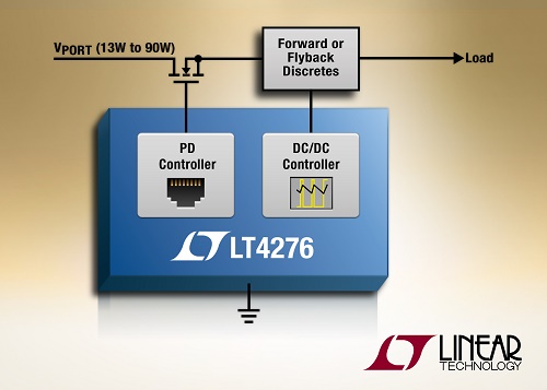

照片说明90W 以太网供电 PD 接口控制器
