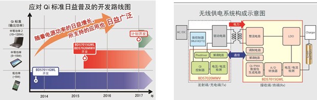

    全球知名半导体制造商ROHM面向智能手机和平板电脑等移动设备,开发出无线供电控制IC“BD57015GWL”(接收端/终端)和“BD57020MWV”(发射端/充电端)。
    这两种产品均为业界首发※,是符合在无线供电(无线充电)国际标准中备受关注的WPC*1(Wireless Power Consortium)最新Qi标准*2中等功率(预计2015年发布)规格的芯片组,可在平板电脑等10W级应用中实现无线供电。
    另外,接收端/终端的BD57015GWL还支持在北美市场推广的无线供电国际标准PMA*3(Power Matters Alliance),实现了可自动切换WPC(10W)和PMA(5W)的双模充电。不仅如此,使输出用LDO的电压可变,从而无需改变供电电流即可提高输出功率,因此可在不增加发热量的前提下支持更广泛的应用。
    本产品预计于2015年7月份开始出售样品。今后,ROHM将针对日益扩大的无线供电市场,继续领先全球不断开发用来打造舒适环境的芯片组。

    新产品“BD57015GWL”(接收端/终端)和“BD57020MWV”(发射端/充电端)符合WPC Qi标准的中等功率(15W以下)规格,可实现10W级的无线供电。产品不仅搭载了标准要求必备的实现安全运行用的中等功率用新FOD*4(异物检测功能),还与现有的低功率(5W以下)产品兼容。由此,在智能手机和平板电脑等应用中,可用比以往标准高达2倍的电流进行终端充电。
另外,新产品在这些优势的基础上,还具有ROHM独有的特点。
1. 同时支持国际标准PMA,可在更广泛的环境中使用无线供电(接收端 /终端:BD57015GWL)
接收端/终端还满足在北美市场推广的无线供电国际标准PMA,以支持各种发射端标准。
2. 搭载输出用LDO,可轻松改变输出电压(接收端 /终端:BD57015GWL)
可轻松改变输出用LDO的电压,从而可支持更广泛的应用。因此,无需改变供电电流即可提高输出功率。
3. 搭载ROHM的位置偏差检测功能,充电效率更高
给终端充电时,如不将终端放在充电装置的中心,充电效率就会显著下降。位置偏差检测功能可对终端的位置偏差发出提醒,有助于提高充电效率。
