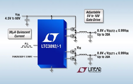

Linear推出高压双输出同步降压型 DC/DC 控制器 LTC3892,当一个输出有效时,器件仅吸取 29μA 电流,当两个输出都启动时,则吸取 34μA。其 4.5V 至 60V 输入电压范围是为高压瞬态提供保护而设计,从而确保在汽车冷车发动时连续工作,并适合广泛的输入电源和电池化学组成。在输出电流超过 20A 时,每路输出都可设定在 0.8V 至 99% VIN 范围,效率高达 96%,因此该器件非常适合 12V 或 24V 汽车、重型设备、工业控制、机器人以及电信应用。
LTC3892 / LTC3892-1 的可调 5V 至 10V 栅极驱动器允许使用逻辑或标准电平 MOSFET,以最大限度提高效率。该器件以 50kHz 至 900kHz 的可选固定频率工作,可同步至一个 75kHz 至 850kHz 的外部时钟。在轻负载时,用户可以选择连续工作、脉冲跳跃和低纹波突发模式 (Burst Mode®) 工作。LTC3892 / LTC3892-1 的两相工作降低了输入滤波和电容要求。其电流模式架构提供非常容易的环路补偿、快速瞬态响应、固定频率工作、卓越的电压调节、以及通过并联相位提供容易的均流以实现更大的电流。输出电流检测可通过测量输出电感器 (DCR) 两端的压降来完成以实现最高效率,或通过使用一个可选的检测电阻来完成以提高准确度。电流折返限制 MOSFET 在过载情况下的热耗散。这款器件提供了两种版本,LTC3892 是全功能器件,具有两个电源良好信号、可调电流限制和固定 3.3V 或 5V 输出电压选项。
LTC3892 采用 32 引线 5mm x 5mm QFN 封装,LTC3892-1 则采用 28 引线 TSSOP 封装。提供 4 种温度级版本,扩展和工业温度级版本在 –40°C 至 125°C 温度范围内工作,高温汽车温度级版本的温度范围为 –40°C 至 150°C,而军用温度级在 –55°C 至 150°C 温度范围内工作有保证。千片批购价为每片 4.82 美元。
照片说明:高压双输出 DC/DC 降压型控制器
