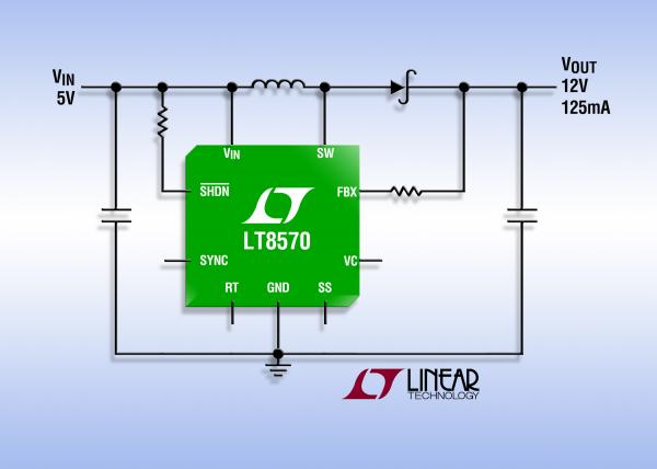

凌力尔特公司 (Linear Technology Corporation) 推出电流模式、固定频率升压型 DC/DC 转换器 LT8570 和 LT8570-1。LT8570 采用一个内部 500mA、65V 开关,而 LT8570-1 则采用一个 250mA、65V 开关。两款器件均在 2.55V 至 40V 输入电压范围内工作,从而非常适合从单节锂电池到汽车输入的多种输入源应用。LT8570 和 LT8570-1 均可配置为升压型、SEPIC 或负输出转换器。LT8570-1 更小的开关允许在较小电流的应用中使用更小的电感器。两款器件均提供 200kHz 至 1.5MHz 可编程开关频率,从而使设计师能够最大限度减小外部组件尺寸。3mm x 3mm DFN 封装 (或 MSOP-8E 封装) 与纤巧的外部组件相结合,可确保解决方案占板面积非常紧凑,同时最大限度降低解决方案成本。
LT8570 和 LT8570-1 采用内部高效率开关,提供高达 86% 的效率。欠压闭锁 (UVLO) 是用户可调的,以实现最佳系统性能。可用单个反馈电阻设定输出电压,从而最大限度减小外部组件。其他特点包括外部同步能力、内部软启动、过热停机保护、以及能够在负输出和 SEPIC 应用中工作。
LT8570 / LT8570-1 采用 3mm x 3mm DFN-8 和耐热性能增强型 MSOP-8 封装。提供了两种温度级版本,扩展和工业温度级版本均在 –40°C 至 125°C (结温) 范围内工作。千片批购价为每片 2.25 美元。两种版本都有现货供应。如需更多信息,请登录 www.linear.com.cn/product/LT8570。
照片说明:500mA/250mA、65V 升压型 DC/DC 转换器
