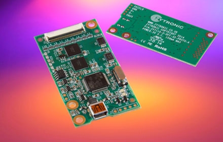

为了能够支持其推出的耐用、超大型投射电容(p-cap)触摸感应产品,Zytronic 进一步提升旗下触摸感应器系列产品的性能。ZXY110是一款高性能触摸感应器,为目前在市场中广受好评的 ZXY100型号的下一代升级版本,该型号采用运行速度可达168MHz的32-bit ARM® Cortex® M4 处理器,从而使得 Zytronic的自助电容式p-cap (PCT™) 感应器达到了响应速度和精确度方面的全新高度。处理器还配备 2 个精密的定制 ASIC  装置,在最大程度缩小感应器尺寸的同时,能够穿透厚度超过 10mm 的玻璃实现最出色的感应性能。
ZXY110共有两种不同版本:32输入版本适用于对角线19英寸以下的PCT p-cap 触摸感应器,而64输入版本适用于对角线在19-46英寸范围内的PCT 感应器。通过 USB 2.0接口与电脑连接。
ZXY110 的触摸坐标更新只需不到5毫秒的时间,实现极为出色的用户体验。本产品的最大特点一就是独有的全新架构和软件,对电磁干扰(EMI)具有业界一流的快速恢复能力。这款全新触摸感应器具备“智能”频率扫描功能,工作频率会在 1.3MHz - 2.5MHz 之间动态变化,避免检测到可能会阻碍正常触摸事件检测的环境“噪讯”,从而实现出色的抗EMI干扰能力。
适用于 Windows 7、Windows 8 和 Linux 操作系统,这是一款随插即用型人机接口装置 (HID)。触摸感应器还可以和Zytronic 可免费下载的 ZyConfigTM 软件工具结合使用,使得触摸屏整合商可根据各自需要访问幷调节感应器的软件设置。
为了使部署更方便,ZXY110 采用与目前已得到广泛应用的 ZXY100 触摸感应器相同的安装布局。因此,可通过改装提升现有的 PCT 触摸系统设备的性能。此外,有着大批量需求的 OEM 还可与 Zytronic 签订 ZXY110 芯片组协议,从而在对于空间要求
