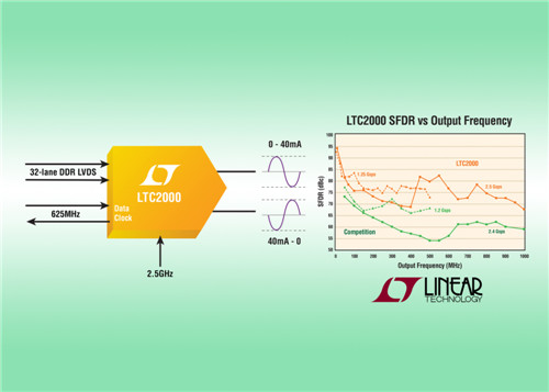

凌力尔特公司 (Linear Technology Corporation) 推出 16 位 2.5Gsps 数模转换器 (DAC) LTC2000,该器件具出色的频谱纯度,在 200MHz 输出时 SFDR 为 74dBc,输出频率从 DC 至 1GHz 时 SFDR 优于 68dBc,这比同类的 14 位 DAC改进了 12dB。LTC2000 具低相位噪声和很宽的 2.1GHz -3dB 输出带宽,在高端仪表、宽带通信、测试设备、有线电视 DOCSIS CMTS 以及雷达应用中,能够实现宽带或高频 RF 合成。
Linear 推出 16 位 2.5Gsps 数模转换器 (DAC) LTC2000
±1V 兼容的输出提供了 40mA 满标度电流,可调节为低至 10mA 或高达 60mA 以适合应用情况。数据通过并联 LVDS 接口端传送到 LTC2000,使用 625MHz 双数据速率 (DDR) 数据时钟时,传输速率高达 1.25Gsps。若要提供 2.5Gsps 更新速率,就需要双 DDR 端口,而单端口可用于较低的 1.25Gsps 更新速率工作。在 2.5Gsps 时,LTC2000 从 1.8V 和 3.3V 电源消耗 2.2W,而在 1.25Gsps 时,该器件仅消耗 1.3W 。LTC2000 易于使用,并提供了一个内部模式发生器、LVDS 环路输出多路复用、以及结温检测以简化系统开发和调试。

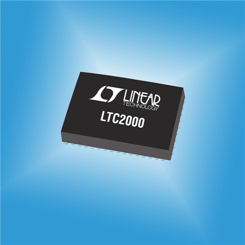

照片说明:16 位、2.5Gsps DAC
性能概要:LTC2000
·在 70MHz fOUT 时 SFDR 为 80dBc
·从 DC 至 1000MHz fOUT 的 SFDR >68dBc
·40mA 标称满标度电流,±1V输出兼容
·10mA 至 60mA 可调满标度电流范围
·单或双端口 DDR LVDS 和 DHSTL 接口
·低延迟 (单端口为 7.5 个周期,双端口为 11 个周期)
·从 DC 至 1000MHz,双音 IMD >78dBc
·在 65MHz fOUT 偏移1MHz 時有 –165dBc/Hz 附加相位噪声
