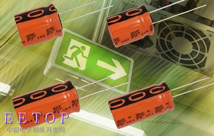

日前,Vishay Intertechnology, Inc.(NYSE 股市代号:VSH)宣布,推出新系列ENYCAP™电力双层储能电容器---220 EDLC ENYCAP,可用于能量采集、备用电源和UPS电源。Vishay BCcomponents 220 EDLC ENYCAP系列器件有功率和能量版本,具有高功率密度和高电容量,外形尺寸从16 mm x 20mm到18mm x 31mm。
今天推出的极化储能电容器针对工业、通信和PC市场,能量密度达到4.1Wh/kg,电容量从15F到40F,最高额定电压为2.7V。220 EDLC ENYCAP系列器件的内阻非常低,能够迅速地充电和放电。这些通孔电容器有长引线,符合RoHS。
