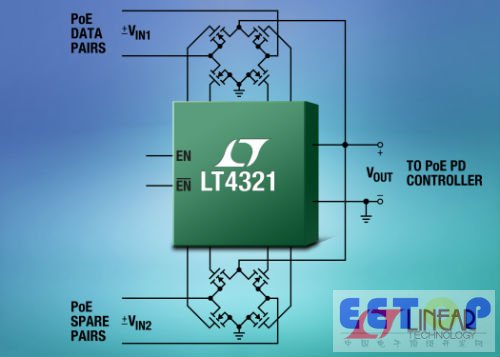

凌力尔特公司 (Linear Technology Corporation) 推出理想二极管桥控制器 LT4321,该器件用低功耗 N 沟道 MOSFET 桥取代了两个二极管桥式整流器,以在以太网供电的受电设备 (PoE PD) 中提高可用功率并减少热量。IEEE 802.3 PoE 规范要求受电设备 (PD) 的以太网输入端能够接受任何极性的 DC 电源电压。具有高空间利用率和电源效率的 LT4321 双路有源桥可对来自数据线对和空闲线对的电源进行整流并将其平滑地整合为极性正确的单个电源输出。由于电源效率提高而无需散热要求,所以电路尺寸和成本都降低了。功率可降低 10 倍或更多,从而使 PD 能够保持在 PoE 分级限制之内,或者使 PD 能够增加富有价值的功能,同时保持类别不变。
LT4321 经过精心设计,以符合 IEEE 802.3 的要求,该器件的偏置电流不影响检测和分级。该控制器用在 2 或 4 线对以太网上,与 PoE、PoE+ 和 LTPoE++™ 标准兼容。集成的充电泵为 8 个低导通电阻 N 沟道 MOSFET 提供栅极驱动,无需外部电容器。尽管是面向 PoE PD 设计,但 LT4321 的 20V 至 80V 工作范围和 100V 绝对最大值可使该器件坚固地适用于电池或电源可反向的电信应用。双极性使能引脚为 LT4321 提供停机功能,从而将偏置电流从 0.5mA 工作电流降至 32μA。

照片说明:以太网供电 (PoE) 有源桥式整流器最大限度提高可用功率和电压
