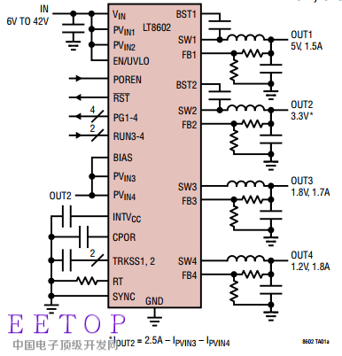

由于存在这些限制,所以凌力尔特公司开发了 4 输出单片同步降压型转换器 LT8602。其 3V 42V 输入电压范围使该器件非常适合包括 ADAS 在内的汽车应用,因为这类应用必须稳定通过最低输入电压低至 3V 的冷车发动和停-启情况以及超过 40V 的负载突降瞬态。正如在图 1 中所能看到的那样,其 4 通道设计整合了两个高压 2.5A 1.5A 通道和两个较低电压的 1.8A 通道,以提供 4 个独立的输出,并提供低至 0.8V 的电压,从而使该器件能够驱动目前可用的最低电压微处理器内核。其同步整流拓扑提供高达 94% 的效率,同时突发模式 (Burst Mode®) 运行在无负载备用情况下保持静态电流低于 30μA  (所有通道均接通),从而使该器件非常适合始终接通系统。
  1:提供 5V3.3V1.8V 1.2V 输出的 LT8602 原理图
LT8602 的开关频率可设定在 250kHz 2MHz 范围,并可在这个范围内同步。其 60ns 最短接通时间允许在高压通道上以 2MHz 开关频率实现 16VIN 2.0VOUT 降压转换。当高压 VOUT2 通道为两个低压通道 (VOUT3 VOUT4) 馈电时,这两个低压通道可以提供低至 0.8V 的输出,同时 2MHz 频率切换,从而可构成一种占板面积非常紧凑( 25mm x 25mm) 4 输出解决方案。
