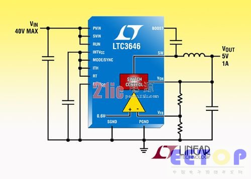

linear 40V、1A 同步降压型转换器提供 95% 的效率
照片说明:40V、1A 同步降压型转换器提供 95% 的效率
