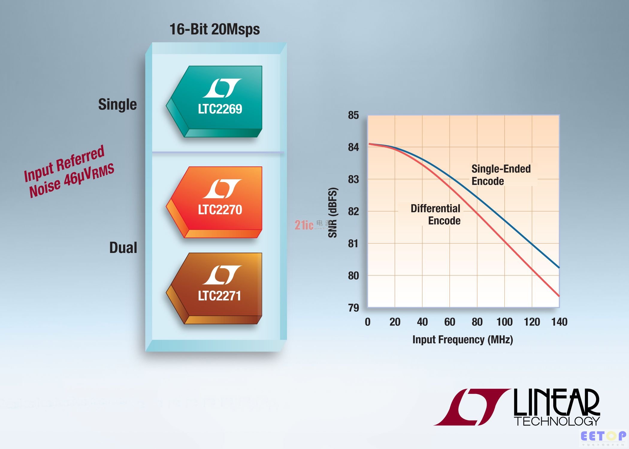

 凌力尔特公司 (Linear Technology Corporation) 推出 3 款低功率 16 位、20Msps 模数转换器 (ADC) LTC2269、LTC2270 和 LTC2271,从而为准确度非常高的 DC 测量提供了最低输入参考噪声和严格的积分非线性误差 (INL)。凭借仅为 46µVRMS 的输入噪声和保证最大值为 ±2.3LSB 的 INL 误差,这些 ADC 适合噪声非常低和线性度非常高的采样应用,例如数字 X 射线、红外和医疗成像、测厚仪、光谱仪和流式细胞仪。这些器件在基带实现了 84dB 的信噪比 (SNR) 和 99dB 的 SFDR 性能。运用良好设计的 2.1Vp-p 前端实现了很高的 AC 性能和低噪声,这也极大地降低了 ADC 驱动器电路所需的功率。ADC 本身每通道消耗大约 80mW。通过将这些器件置于备用 (12mW) 或停机 (0.5mW) 模式,可以进一步节省功率,从而使这些器件非常适用于手持式测试测量应用。
LTC2269 和 LTC2270 分别是单通道和双通道同时采样并行 ADC,提供全速率 CMOS 或双数据速率 (DDR) CMOS/LVDS 数字输出选择,具备可编程数字输出定时、可编程 LVDS 输出电流和可选 LVDS 输出终止。LTC2271 包括具备串行 LVDS 输出的双通道同时采样 ADC。这些器件包括凌力尔特的数字输出随机函数发生器和交替位极性 (ABP) 模式,可在应用中最大限度地减小数字反馈。
这些低功率 16 位 ADC 可为现有的 25Msps 至 125Msps、1.8V 低功率 ADC LTC2160、LTC2180 和 LTC2190 系列提供引脚兼容升级。这些器件采用紧凑的 QFN 封装,设计师可受益于接口的灵活选择,以最大限度地减少引脚数目,并易于进行至 FPGA 的布线。这些 ADC 现已投产,评估电路板和样品可在线申请,也可通过凌力尔特当地的销售办事处获得。单通道 LTC2269 器件的千片批购价为每片 30.00 美元。

性能概要:LTC2270
· 16 位、20Msps 单通道和双通道 ADC
· 84dB SNR、99dB SFDR
· 46µVRMS 输入参考噪声
· ±2.3LSB (最大值) INL 误差
· 低功耗:每通道 80mW
· 单个 1.8V 电源
· 灵活的数字接口:
o CMOS、DDR CMOS 或 DDR LVDS 输出
o 串行 LVDS
· 可选输入范围:1Vp-p 至 2.1Vp-p
· 200MHz 全功率带宽 S/H
· 可选数据输出随机函数发生器
· 可选时钟占空比稳定器
· 停机和打盹模式
· 用于配置的串行 SPI 端口
