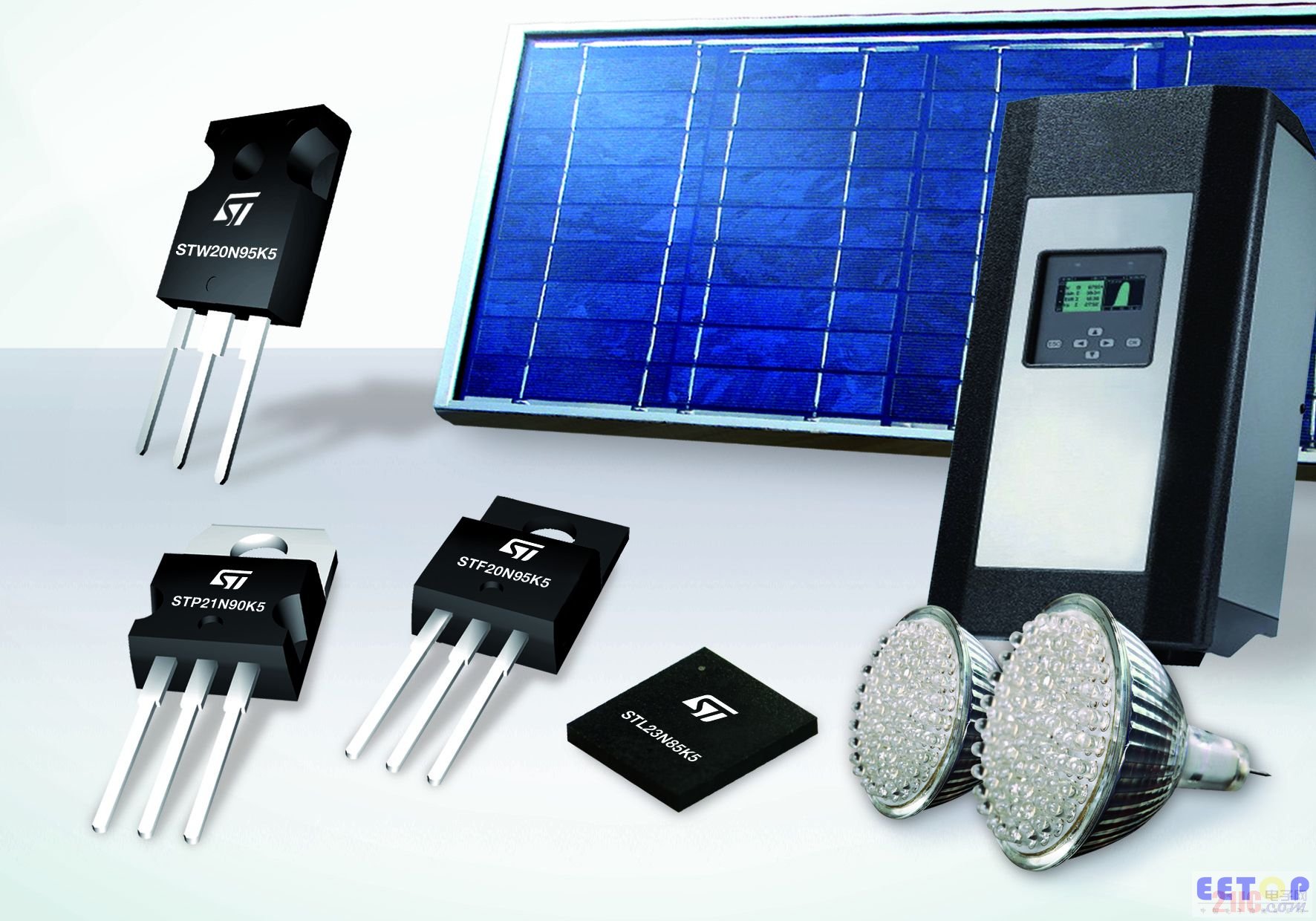

新产品包括业内首个可承受950V峰值电压的超结晶体管(MOSFET)、同类产品中能效最高的900V晶体管和全球上唯一采用节省空间的PowerFLAT 8x8 HV超薄封装的850V器件。超结技术可提高MOSFET管的工作电压,降低导通电阻-芯片尺寸比,使电源产品在缩减封装总体尺寸的同时提高系统可靠性和能效。
意法半导体是超结MOSFET(super-junction MOSFETs)的主要供应商,现在开始提供目前市场上额定电压最高的解决方案,同时还是目前仅有的两家900V超结晶体管供应商之一。此外,该系列产品不久后将增加800V器件。

新推出的MOSFET晶体管是首批采用意法半导体的 SuperMESH™ 5第五代超结技术的产品。新产品包括采用各种封装的900V STx21N90K5、950V STx20N95K5和950V STx6N95K5。STL23N85K5 850V采用PowerFLAT 8x8 HV高压表面贴装封装,占位面积为64mm2, 比工业标准的D2PAK封装小56%。此外,这款产品的安装高度为1mm,比工业标准的D2PAK封装低77%,适用于超薄型应用设计。
900V STP21N90K5的灵敏值(Figure of Merit,FOM)反映了该产品接通电源以及导通和关断时的总体能效,比市场上唯一可比产品低62.5%。如果不使用其它品牌而选用STP21N90K5,设计人员即可大幅提高能效。
