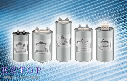

TDK集团推出新的电容器产品,显著扩展了应用于工业电子的单相
电力电容器
产品范围。B32370*至B32374*系列电容器的额定
电压范围
为250 V
RMS
- 600 V
RMS
,容量范围为5μF - 600μF,不同型号电容的最大电流能力范围涵盖15 A~60 A。电容器直径范围为40 mm - 136 mm,高度范围为64mm - 265 mm。新推出的电容器可靠性极高,使用寿命长达100,000小时。电容器采用合成树脂作为填充材料,不含PCB有害物质,这种设计使其可以在70°C温度下连续的运行。产品均符合IEC 61071-1标准,且通过了UL认证。
这一新系列电容产品有3种端子类型供客户选择:M6至M10螺栓端子、插片式、或者夹卡式端子。电容器底部的螺柱用于安全固定同时做接地功能。电容器具有自愈功能,其内部配置了过压力断开的安全机构。
这些电力电容器广泛用于UPS系统,也可以用于光伏和风电
变频器
或者
逆变器
的输出滤波电路。
主要应用
UPS系统滤波电路
变频器
光伏设备和风力发电厂的逆变器
主要特点和效益
使用寿命高达100,000小时(IEC 61071-1)
容量和电压范围广泛
高达60 A承受电流强度
