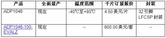

供货、报价与配套产品
数字控制器ADP1046属于高速MOSFET驱动器、ADI公司iCoupler®数字隔离器(用于隔离电源系统)以及ADP1047和ADP1048功率因数校正数字控制器(用于AC-DC系统)的配套器件。这些器件有利于轻松实现智能电源管理,从而提高能效。
