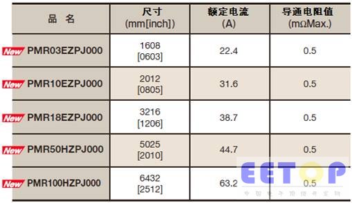

此次罗姆开发出的PMR跳线系列,采用了电阻体中导电性能卓越的特殊合金,大大降低了电阻值(是传统产品的1/100),另外,通过独创的芯片结构,使额定电流大幅提高,在大电流通电时亦可实现功率损耗和电圧降的最小化。不仅如此,还可满足从便携设备到车载设备的广泛需求,产品线已达5种产品,尺寸从1608(22.4A)到6432(63.2A)。这将为减少各种电子设备的耗电量做出巨大贡献。

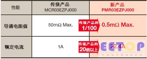

1)导通电阻值达Max0.5mΩ(是传统厚膜型的1/100)
2)大电流适用(22.4A~63.2A)

与传统产品相比,额定电流是其20倍以上
(例:1608尺寸产品)
<规格>
