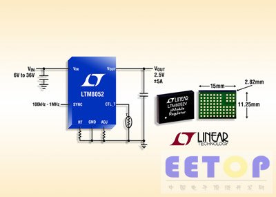

凌力尔特近日推出一款具高达 5A 可调输出电流限值的 36V 输入恒定频率降压型µModule® 稳压器 LTM8052。可调电流限值可帮助系统设计师设定输送至负载的最大功率,从而最大限度地降低上游 AC/DC 或 DC/DC 电源的额定输出。此外,LTM8052 还能在调节一个可调输出电压的同时供应或吸收电流。为了简化噪声滤波,LTM8052 在整个输出电流范围内均工作于一个恒定频率。µModule 稳压器负责将一个介于 6V 和 36V 之间的输入电压转换为一个 1.2V 至 24V 的可调输出电压。在 12V 输入至 2.5V 输出应用中,LTM8052 可在 2A 电流下实现 88% 的峰值工作效率。其应用包括工业、医疗成像和负载点通信、电荷平衡及帕尔帖 (Peltier) 热电模块驱动器。
与传统的降压型稳压器相比,LTM8052 的 10% 准确电流限值是一项改进,前者的电流限值可能比实际输出电流大 40% 至 50%。采用 LTM8052 后,即可安置一个较低功率且不太昂贵的上游电源,否则就需要一个较高的额定输出功率,以防止电压轨在过流或短路状况下发生崩溃。还可以使用一个热敏电阻,用于根据温度的变化进行电流限值的补偿,以改善热管理性能。当吸收电流时,µModule 稳压器回收能量并将之传送至输入电源轨,而不像运用传统方法时那样把它作为热量白白浪费掉。对于那些对噪声敏感的应用,可以使 LTM8052 同步至一个范围为 100kHz 至 1MHz 的外部时钟频率。该器件的其他特点包括可从外部调节的软起动、可调开关频率及热停机功能。
LTM8052 内置于具高散热效率的 11.25mm x 15mm x 2.82mm LGA 封装之中。E 和 I 这两种温度等级适用于 -40°C 至 +125°C 温度范围,并有现货供应。千片批购价为每片 13.17 美元。
