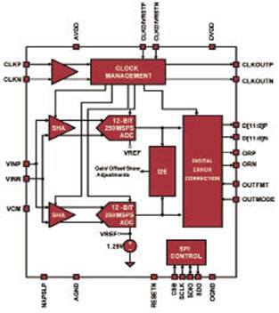

Intersil公司推出全新 8 位、10 位、12 位 500MSPS 模数转换器系列,12 位的ISLA112P50 IRZ 500MSPS 模数转换器作为该系列的领衔产品,其功耗仅为 468 毫瓦,比所有12 位 500MSPS ADC 同类竞争产品都低5倍。
由于在采用ISLA112P50后,系统功耗会大幅降低,因此系统设计人员能够在单个系统中集成多个 ADC,而且不会出现高性能 ADC 常见的散热问题。此外,ISLA112P50 的低功耗还能够在不影响性能的情况下有助于延长电池使用寿命,从而让便携式或电池供电应用领域的设计人员受益匪浅。
ISLA112P50产品特性
• 采用了 Intersil 标准 CMOS 工艺的专有 FemtoCharge 技术,专门针对宽带通信、雷达、激光探测及测距系统 (LIDAR) 以及数据采集系统而开发;
• 采用一对时序交错式 250MSPS 单元 A/D 生成 500MSPS 的采样率;
• 采用了 Intersil Interleave Engine (I2E) 专利技术,可对偏移、增益以及单元 A/D 之间采样时间失配进行自动精密校正以确保高性能;
• 模拟输入带宽为 1.15GHz,输入频率为 190MHz 时,信噪比为 65.8dBFS,SFDR 为 80dBc;
• 该产品还融合了打盹/休眠模式,数字输出数据采用 LVDS 或 CMOS 格式,从而提高了设计灵活性;
• ISLA112P50 还能用串行外设接口端口进行轻松配置,可控制交错式校正电路,进而让系统发出持续的校准命令并配置动态参数;
• 12 位 ISLA112P50 也是引脚兼容的转换器系列中的一员,该系列产品包括 10 位ISLA110P50 和 8 位 ISLA118P50;
• 均采用仅为 10mmx10mm 的小型 72 引脚 QFN 封装,与同类竞争产品相比,封装尺寸缩减了 49% 到 77%。

ISLA112P50功能框图
