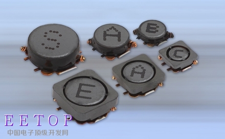

Vishay Intertechnology, Inc.(NYSE 股市代号:VSH)宣布,推出2颗适用于便携式电子产品中DC/DC转换的新系列超薄功率电感器---IFL和IFLS系列。Vishay Dale IFL和IFLS系列器件的外形尺寸为1212、1616和2020,高度为1.0mm,最大电感为100μH,这个数值通常是尺寸更大的器件才能达到。
今天发布的这些器件尺寸小、电感值高,频率可达5MHz,为笔记本电脑、桌面PC和服务器,超薄、大电流的电源和负载点(POL)转换器,以及用于分布式电源和FPGA的DC/DC转换器提供了节省空间的解决方案。
IFL和IFLS系列器件采用铁氧体磁芯,涂聚亚安酯的铜线和环氧树脂胶粘剂。无屏蔽的IFL系列的典型DCR从42mΩ到2460mΩ,额定饱和电流达7.5A。带屏蔽的IFLS系列可保护临近的元器件免受磁辐射的影响,典型DCR从43mΩ到1730mΩ,额定电流为3.8A。所有这些器件均符合RoHS,工作温度范围-40℃~+105℃。
