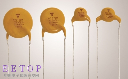

Vishay Intertechnology, Inc.(NYSE 股市代号:VSH)宣布,常用的VY1和VY2系列交流线路瓷片安规电容器新增采用Y5V陶瓷电介质的Mini Size系列产品--- VY1…Y5V和VY2…Y5V。Vishay BCcomponents VY1…Y5V和VY2…Y5V的直径只有7.5mm,节省空间,降低成本,提高可靠性,分别适用于Class X1 (760VAC) / Y1 (500VAC) 和Class X1 (440VAC) / Y2 (300VAC) 应用,符合IEC 60384-14.4。
今天发布的器件使用Y5V电介质,这种电介质具有较高的介电常数,能在不损失电容值的情况下减小器件的直径。
VY1…Y5V和VY2…Y5V适用于小型电源、家用自动设备的电源适配器、电能表、家用电器消费电子和工业设备中的RFI和交流线路滤波。Mini Size系列安规电容器的电容从1000pF到10,000pF,公差为±20%,可在-40℃~+125℃温度范围内工作。
器件由镀银的瓷片和直径0.6mm的镀锡覆铜钢连接引线组成。电容器有竖直 (直插) 弯脚引线或直引线,VY1…Y5V的引线间距为10mm或12.5mm,VY2…Y5V的引线间距为5.0mm、7.5mm、10.0mm或12.5mm。电容器符合RoHS和Vishay绿色标准,无卤素,外壳采用符合UL 94 V-0的耐火环氧树脂制造。
