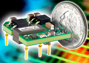

村田电源推出的隔离,宽输入两级DC/DC转换器的BEI15系列,为手机、电池供电产品、测试设备、电信、无线等设计所需的各种大电流应用提供小型解决方案。新模组的1平方英寸的基板,以高达86%的效率水平提供完全15W的输出功率,而且能节省空间、兼容端子,可完美替换1英寸 x 2英寸的旧DC/DC转换器。
BEI15系列为直插式的PCB贴装,提供±5V, ±12V 和 ±15V的双输出电压,稳压为±0.25%。设计者可选择9-36V (有正级远程开关)的4:1宽输入电压,或选择18-75V(有负级远程开关)的4:1宽输入电压。所有模组均有全磁和光隔离,基本隔离保护达2250VDC。同步整流前置拓扑技术用于达到高水平效率,实现无风扇工作。
超薄的开放式框架封装的外形尺寸为24.4毫米 (0.96英寸) x 27.9毫米(1.1英寸) x 8.9毫米(0.35英寸),工作温度范围为40°C 和 +85°C。卓越的纹波和噪音规格能确保与易受噪音影响的电路兼容,而承担更高电容负载的快速稳定输出,则使BEI15系列极其适用于为数据系统供电。
包括输入欠压锁定和过温度关闭在内的自我保护功能,可避免转换器和外围电路出故障。这些模块的输出电流限值采用“打嗝”自动重启技术,并具有短路保护功能。其它特性还包括输出过压和逆向导电的消除。
BEI15 系列完全符合RoHS-6标准,同时符合UL/EN/IEC 60950-1的安全认证。OEM数量的单价$17起。
