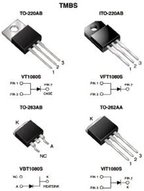

Vishay推出6款单芯片和双芯片80V TMBSTrench MOS势垒肖特基整流器。这些整流器采用4种功率封装,具有10A~30A的电流额定范围。
该件包括单芯片的V(B,F,I)T1080S、V(B,F,I)T2080S、和V(B,F,I)T3080S,以及双芯片的V(B,F,I)T1080C、V(B,F,I)T2080C和V(B,F,I)T3080C。每款器件均提供功率TO-220AB、ITO-220AB、TO-262AA和TO-263AB封装。
凭借低至0.57V的极低前向电压降和优异的雪崩容量,在高频电源适配器、开关电源(SMPS)、桌面PC、服务器和LCD电视中,这些整流器能够减小续流二极管、AC-DC和DC-DC转换器的功率损耗并提高效率。Vishay公司新款TMBS整流器现可提供样品,并已实现量产。

VT1080S, VFT1080S, VBT1080S, VIT1080S产品图
