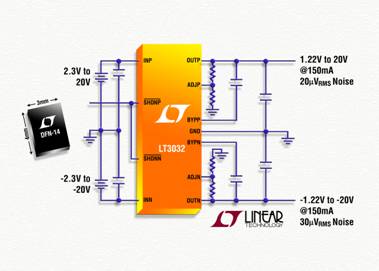

Linear推出双输出、低噪声、正/负低压差电压线性稳压器 LT3032。在满负载时,该器件以 300mV 压差电压在每个通道上提供高达 ±150mA 的连续输出电流。LT3032 具有 ±2.3V 至 ±20V 的宽输入电压范围,提供从 ±1.22V 到 ±20V 的可调输出电压。在 10Hz 至 100kHz 的宽带宽范围内,就正输出轨而言,单个电容器以仅为 20uVRMS 的超低噪声运行,而对于负输出轨,则仅为 30uVRMS。在整个电压、负载和温度范围内,LT3032 的输出电压容限是高度准确的,范围为 ±3%。该器件的宽输入和输出电压范围、快速瞬态响应以及每通道 30uA (运行时) 和停机时 <3uA (总电流) 的低静态电流使其非常适用于需要最佳运行时间的便携式电池供电系统,以及适用于双极型运算放大器/仪器电源和低噪声电源应用。
LT3032 用非常小和低成本的陶瓷输出电容器运行,从而优化了稳定性和瞬态响应。它仅用 2.2uF 的输出电容器就可稳定。这些纤巧的外部电容器无需增加串联电阻 (ESR) 就可使用,而串联电阻在使用其它很多稳压器时是很常见的。LT3032 的内部保护电路包括输出反向保护、电流限制和热限制。
LT3032EDC 和 LT3032IDC 采用 14 引线 4mm x 3mm DFN 封装,从而提供了紧凑的占板面积。E 和I 级版本有现货供应,工作结温为 -40°C 至 +125°C。以 1,000 片为单位批量购买,每片价格分别为 2.20 美元和 2.55 美元。
