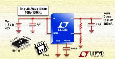

  照片说明: 45VIN0.6VOUT 100mA 超低噪声 LDO
  性能概要:
· 输出电流:100mA
· 低压差电压:300mV
· 低噪声:30uVRMS (10Hz 至 100kHz)
· 低静态电流:40uA
· 宽输入电压范围:1.6V 至 45V
· 可调输出电压:0.6V 至 44.5V
· 输出容限:随负载、电压和温度变化时的准确度为 ±2%
· 单电容器软启动基准并降低输出噪声
· 用 2.2uF 陶瓷电容器可稳定
· 低停机电流 <1uA
· 电池反向、输出反向和电流反向保护
· 具有折返的热限制和电流限制
· 2mm x 2mm DFN-8 和 引线 ThinSOT 封装
