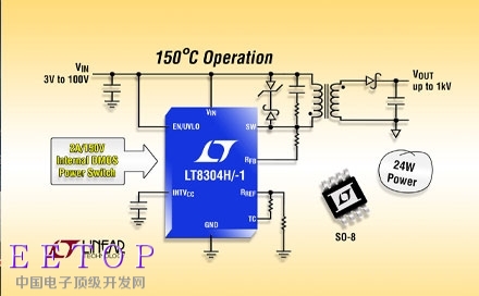

Linear推出单片反激式稳压器 LT8304/-1 的 H 级版本,这些器件保证在结温高达 150°C 的情况下工作。通过从主端反激波形直接对隔离的输出电压采样,这些器件无需光耦合器或第三个绕组就可实现稳压。LT8304 在 3V 至 100V 的输入电压范围内工作,集成了一个2A/150V DMOS 电源开关,提供高达 24W 的输出功率,因而非常适合多种汽车、工业、医疗和军事应用。新的 LT8304-1 版本为高达 1kV 的高输出电压而定制。
这些器件以边界模式运行,这是一种可变频率电流模式控制的开关方案,在整个电压、负载和温度范围内通常会产生优于 ±5% 的输出电压稳定度。与等效的连续导通模式设计相比,边界模式允许使用更小的变压器。数据表中列出几种现成有售的变压器可用于众多数应用。这些器件具高集成度,能够以低纹波突发模式 (Burst Mode®) 运行,因此可为隔离式供电构成简便易用、组件数较少和高效率的解决方案
其他特点包括输出短路保护、116μA 无负载工作静态电流、准确的使能和欠压闭锁及迟滞、内部软启动和环路补偿,以及输出二极管温度补偿。
LT8304H/-1 工作在 –40°C 至 150°C 结温范围,并采用小型耐热性能增强型 SO-8 封装。千片批购价为每片 3.55 美元。如需更多信息,请登录 www.linear.com.cn/product/LT8304
