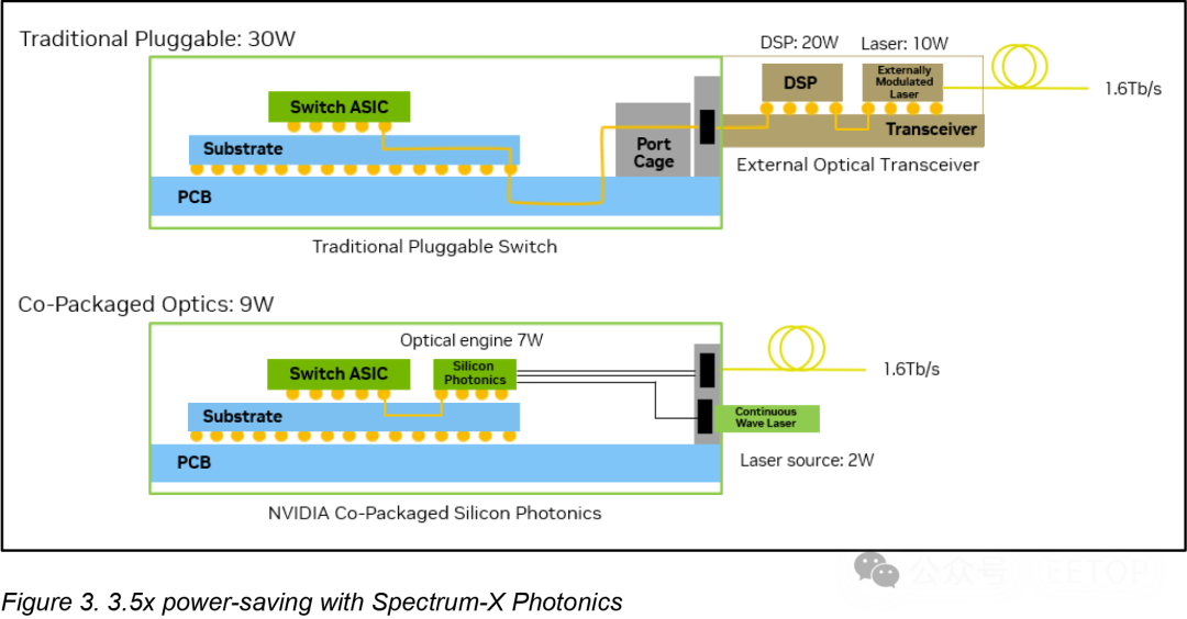

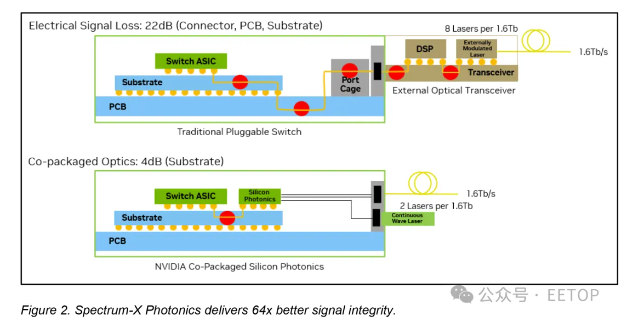

英伟达指出,在这种场景下使用可插拔光模块存在明显局限:信号需先离开 ASIC,经电路板和连接器传输后再转换为光信号,这会导致严重电损耗 ——200 Gb/s 信道上损耗可达约 22 分贝,需通过复杂处理补偿,使单端口功耗升至 30W(进而需要额外散热并可能成为故障点)。随着 AI 部署规模扩大,这种方案几乎难以承受。
Nvidia
CPO 技术通过将光转换引擎与交换机 ASIC 集成,避免信号经长电迹传输,而是直接耦合至光纤,从而将电损耗降至 4 分贝,单端口功耗降至 9W。这种架构省去大量易损元件,大幅简化光互连部署。
英伟达称,借助台积电 COUPE 平台将光引擎直接集成到交换机芯片中,相比传统可插拔收发器,CPO 在效率、可靠性和可扩展性上实现显著提升:能效提升 3.5 倍,信号完整性提高 64 倍,因有源器件减少使弹性提升 10 倍,且由于维护和组装更简单,部署速度加快约 30%。

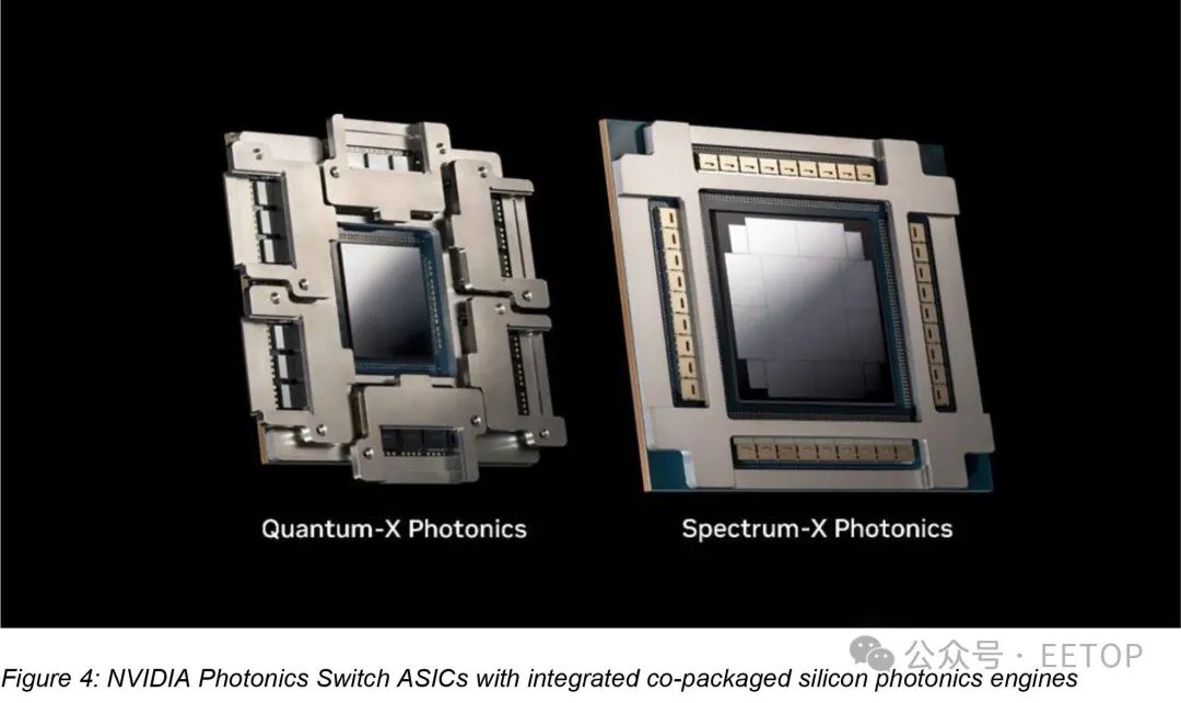

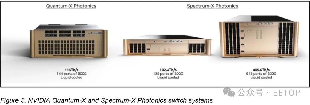

Quantum-X InfiniBand 交换机:计划 2026 年初推出,单交换机吞吐量达 115 Tb/s,支持 144 个 800 Gb/s 端口,集成具备 14.4 TFLOPS 网络内处理能力的 ASIC,并支持第四代可扩展分层聚合缩减协议(SHARP)以降低集体操作延迟,采用液冷设计。
Spectrum-X 光子平台:2026 年下半年面向以太网推出,基于 Spectrum-6 ASIC 打造两款设备:SN6810 提供 102.4 Tb/s 带宽(128 个 800 Gb/s 端口),SN6800 扩展至 409.6 Tb/s(512 个同速率端口),均采用液冷方案。
