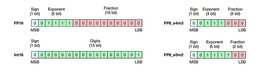

这种新技术相对简单——它不再使用复杂的浮点乘法(FPM),而是使用整数加法。应用程序通常使用 FPM 来处理非常大或非常小的数字,允许应用程序以极高的精度进行计算。然而,FPM 也是 AI 计算中最耗能的部分。
IEEE 754 中定义的 16 位、8 位浮点数以及用于张量计算的各种硬件,以及 16 位整数。
研究人员将他们的新方法称为线性复杂度乘法,它通过使用整数加法来近似 FPM。他们声称,到目前为止,测试表明,新方法减少了 95% 的电力需求。
