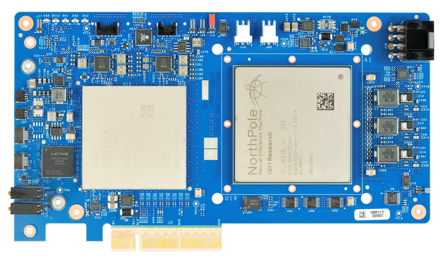

虽然 NorthPole 采用 12nm 工艺,于 800 平方毫米上安置了 220 亿个晶体管,拥有 256 个核心,于 8-bit 精度下每核心每个周期可执行 2048 次操作,若是在 4-bit 或 2-bit 精度下,操作次数则可翻倍。
 搭载 NorthPole 的 PCIe 卡,图源 IBM
