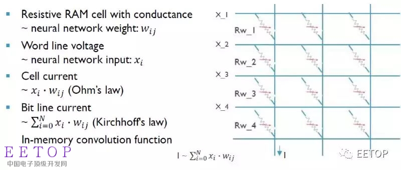

比利时研究机构Imec在近日举行的年度技术论坛(ITF BELGIUM 2018)上透露,该机构正在打造一款采用单位元精度的深度学习推论(inference)芯片原型;Imec并期望在明年收集采用创新资料型态与架构──采用存储器内处理器(processor-in-memory,PIM),或是Analog 存储器结构(analog memory fabric)──的客户端装置有效性资料。
学术界已经研究PIM架构数十年,而该架构越来越受到资料密集的机器演算法欢迎,例如新创公司Mythic以及IBM Research都有相关开发成果。许多学术研究机构正在实验1~4位元的资料型别(data type),以减轻深度学习所需的沉重存储器需求;到目前为止,包括Arm等公司的AI加速器商用芯片设计都集中在8位元或更大容量的资料型别,部分原因是编程工具例如Google的TensorFlow缺乏对较小资料型别的支援。
Imec拥有在一家晶圆代工厂制作的40nm制程加速器逻辑部份,而现在是要在自家晶圆厂添加一个MRAM层;该机构利用SRAM模拟此设计的性能,并且评估5nm节点的设计规则。此研究是Imec与至少两家匿名IDM业者伙伴合作、仍在开发阶段的专案,从近两年前展开,很快制作了采用某种电阻式存储器(ReRAM)的65nm PIM设计原型。

Imec希望LENNA能在关于PIM或Analog 存储器架构能比需要存取外部存储器的传统架构节省多少能量方面提供经验;此外该机构的另一个目标,是量化采用二进制方案在精确度、成本与处理量方面的折衷(tradeoff)。
加速器芯片通常能在一些热门的测试上提供约90%的精确度,例如ImageNet竞赛;Verkest表示,单位元资料型别目前有10%左右的精度削减,「但如果你调整你的神经网路,可以达到最高85%~87%的精确度。」他原本负责督导Imec的逻辑制程微缩技术蓝图,在Apple挖脚该机构的第一个AI专案经理之后,又兼管AI专案。
Verkest表示,理论上Analog 存储器单元应该能以一系列数值来储存权重(weights),但是「那些存储器元件的变异性有很多需要考量之处;」他指出,Imec的开发专案将尝试找出能提供最佳化精度、处理量与可靠度之间最佳化平衡的精度水准。

芯片架构方面,Imec的研究人员还未决定他们是要设计PIM或采用Analog 存储器结构;后者比较像是一种Analog SoC,计算是在Analog 区块处理,可因此减少或免除数位-Analog 转换。不同种类的神经网路会有更适合的不同架构,例如卷积神经网路(CNN)会储存与重复使用权重,通常能以传统GPU妥善运作;归递神经网路(RNN)以及长短期记忆模型(long short-term memories,LSTMs)则倾向于在使用过后就抛弃权重,因此更适合运算式存储器结构
Imec可能会以存储器结构来打造LENNA,让运算留在Analog 功能区块
