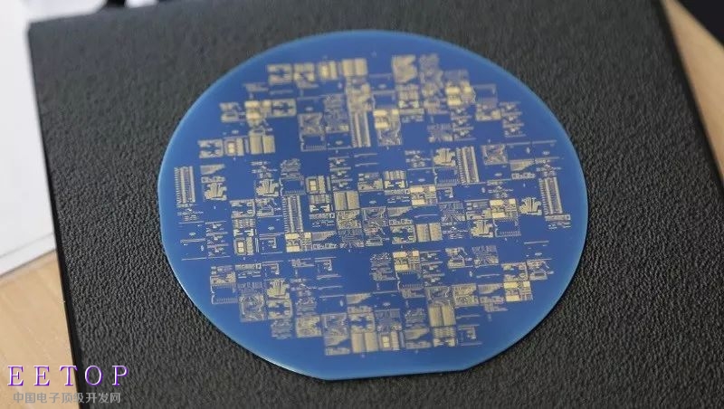

图丨SMART Photonics的光子芯片
用很简单的概念解释光子计算芯片,就是在芯片上使用了无数个光学开关器,作用就类似半导体芯片中的逻辑栅,利用不同波长,相位和强度的光线组合,在复杂的反射镜、滤波器以及棱镜结构所组成的数组中进行信息处理。
硅光子和微电子一样,都是基于硅材料的半导体架构。而硅作为光学通信传输方面的应用已经相当普及,由于光的快速反应和并行特性,能瞬间传输大量数据,因此被普遍应用在数据中心的服务器上。也因为光子传输过程稳定,并行能力强,且纠错设计相对简单,传输和转换所需要的能量极小,所以采用光子计算的架构理论上可以做到相对低的功耗表现。其次,光子芯片理论上也能做到规模极小的应用上,比如说移动设备中。
光子芯片可沿用目前成熟的半导体工艺技术,而目前仍处于实验阶段的光子芯片仅需要老旧的微米级工艺就可达到大幅超越既有半导体芯片的计算能力,也因此未来工艺微缩空间极大。而凭借芯片密度的增加,性能还能大幅成长,甚至有机会彻底改写摩尔定律的限制。

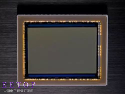

图丨CMOS
沈亦晨表示, 由于光子芯片基本上还是以目前的CMOS 制造工艺为基础,相对于量子计算使用的特殊工艺,在成本或量产技术方面都要更有优势,虽然目前实验室中的光子芯片在密度上还比不过传统半导体芯片,但已经比量子芯片好很多了。
