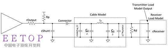

BMC编码USB PD2.0到USB PD3.0
图2 USB PD与TYPE-C接口的完美结合--使用CC线进行BMC编码传输
   这两份同一时间发布的标准,相辅相成,描述了一幅有线接口革命的宏大图景。为此,小编还曾在一年前撰写过一篇名为《有线接口时代最后王者》的文章,描绘了type-C接口对消费类电子应用带来的革命性变化。USB PD让神奇的USB TYPE-C接口,不但具有传统的电能、数据传输能力,还具备了音视频传输能力。而且,不论是电能、数据、还是音视频传输速度,都比传统的传输线要更为出色。因此TYPE-C接口毫无疑问将会垄断现有的消费类电子传输接口市场。当然,不排除未来会出现用光纤作为传输媒介的有线接口以进一步提高传输速度。
  从技术角度来看,USB PD2.0是非常让人着迷的,整个标准非常开放,提供了电能和数据、音视频传输的完整协议框架,同时又留有VDM,即自定义数据包功能,让企业可以进行私有协议处理,进行电池管理,固件升级,私有加密等。可以说,已经是一个比较完善的体系了。正当业界为之欢呼雀跃,并试图进行消化吸收时,USB-IF组织却在2015年底,推出了USB PD 3.0版本,让业内玩家震动不小。让我们来看看,这次大的改版,重点改动了什么?

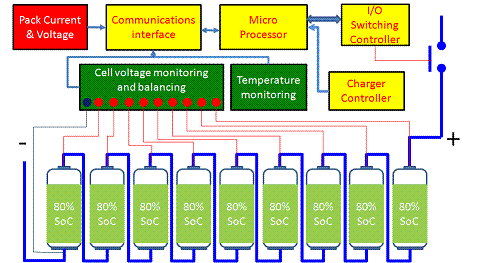

图3 PD3.0可以获取设备内部电池组的详细情况
  第一点改动,能够让连接双方,更清楚对方的电源状况,从而协调好双方的供电策略。对于利用USB PD协议组建低压智能供电网络来说,极为重要。可以协调在各种电源状况下的供电拓扑结构。例如,电网停电时应急供电电处理策略,协调电网供电和家用太阳能发电装置的供电策略,往电网反向供电策略等。可以让Power变得更加SMART。

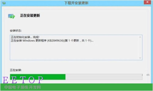

图4 USB PD3.0支持在线升级
  第二点软件升级功能,则可以让设备的兼容性变得更加优秀,所有的TYPE-C厂商都可以把自己的最新固件版本发布到互联网上,这样就可以通过PC以及手机等,对非联网的外围配件进行及时更新了。就如同微软的win10系统能够实时在线解决硬件驱动程序问题一样。USB PD设备的内部固件,也成为传统硬件驱动资源的一部分。

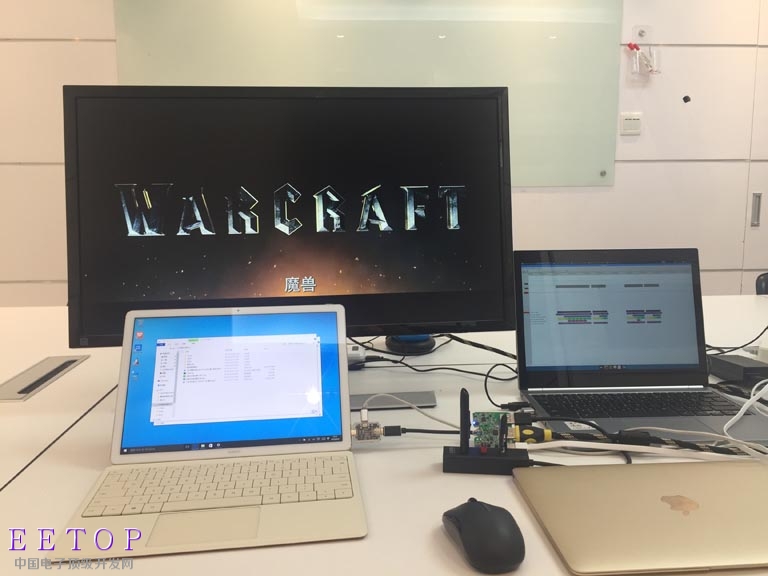

图7  LDR6023与MACBOOK2016配合完美实现Power_SWAP
  而欧美及台系芯片厂家则因为研发投入方向问题,一直还没有推出完美解决的版本,甚至仍然维持着macbook2015的错误协议版本,至今未做任何改动。
