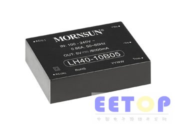

随着模块电源应用环境越来越复杂,越来越多的客户对模块电源的EMC和工作温度要求越来越苛刻。同时随着电力与工控行业的发展,模块电源大功率的需求也不断增加。面对着客户需求的此类变化,金升阳公司推出了LH40系列40W AC-DC电源模块。产品具有EMC性能优异、隔离强度高、高可靠等特点,广泛适用于电力、工控等行业。
产品应用:
该系列产品可广泛应用于各种交直流供电系统,特别是对模块电源功率和产品可靠性要求比较高的电力、工控和煤矿等行业。
产品特点:
全球输入电压范围: 85~264VAC/120~370VDC;
40W大功率工业电源模块;
超宽工作温度范围:–40℃~+70℃;
超大容性负载能力;
EMI符合EN55022 CLASS B标准;
优异的EMC特性产品裸机抗浪涌等级可达2KV/4KV,抗脉冲群4KV ;
3000VAC高隔离电压;
效率高达84%、低功耗、绿色环环保;
具有输出短路、过流保护和过压保护功能;
符合UL60950 和EN60950认证标准;
三年质量保证。
