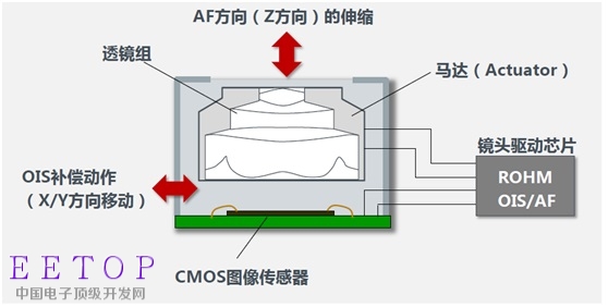

如图3所示,中间部分是一个摄像头模组主要的部分,灰色的是外壳,下面是PCB及传感器,中间白色的部分是镜头组,镜头组是需要移动,上下沿着方向是移动,叫AF方向的移动,主要的用途就是对焦,现在所有手机的前置摄像头都带有AF。OIS必须是让马达要在XY平面移动,要追踪整个图像。每个摄像头都要有一个马达驱动,马达需要电流,给他多少电流就移动到多少位置。这个驱动电流就是由AF和OIS的驱动给出的。
图3摄像头结构以及镜头驱动相关部件
