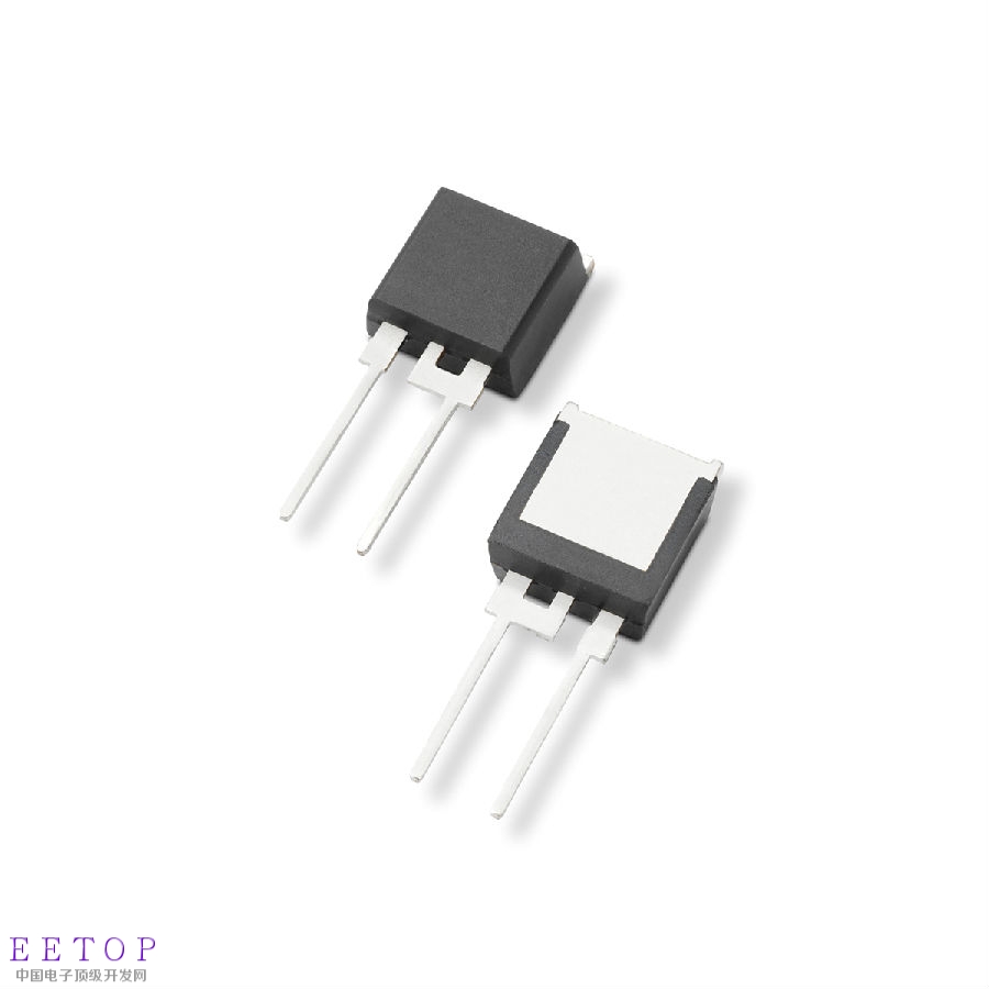

  Pxxx0FNL系列3kA SIDACtor

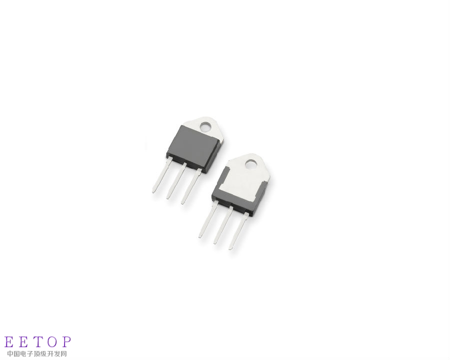

  Pxxx0ME系列5kA SIDACtor晶闸管
