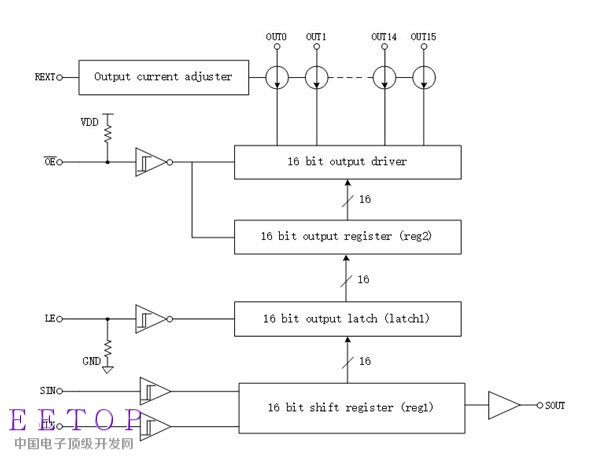

ICN2028是一款专为LED显示屏设计的驱动IC,采用16路恒流灌电流输出,它集成了“Noise FreeTM”技术,具有极佳的抗干扰特性,使恒流及低灰效果不受PCB板的影响。并可选用不同的外挂电阻对输出级电流大小进行调节,精确控制LED的发光亮度。
图1:ICN2028方框图。

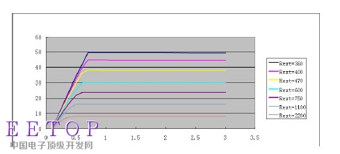

2) 具有不受负载端电压影响的电流输出特性,如图2所示。输出电流将不随LED 顺向电压VF的变化而变化。
图2:ICN2028电流输出特性。

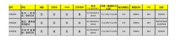

ICN2028内部采用了电流精确控制技术,可使片间误差低于±2.5%,通道间误差低于±1.3%。ICN2028与上一代ICN2025/26的性能对比见下表。
表1:恒流驱动ICN2025/26/28性能对比。

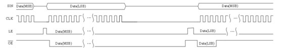

通用恒流芯片在数据传输及数据显示如图3所示,数据传输及数据显示利用率低的原因:
1.  当显示一个高位数据的时候,数据显示的时间可能会比数据传输的时间大得多,在数据显示多余的时间内不能进行数据传输。
2.当显示一个低位数据的时候,数据显示的时间可能会比数据传输的时间小得多,在数据传输多余的时间内不能进行数据显示。
图3:通用恒流源驱动芯片数据传送及数据显示时序图。

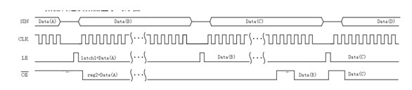

ICN2028数据传送及数据显示时序见图4。data(A)和data(C)为高位数据,data(B)和data(D)高低位数据。将显示数据高低位按时间进行组合,使显示高位数据多余时间可以利用起来进行数据传送,或者说利用传数据的时间来进行高位的显示,将传数据和显示数据完美的配合起来,可以有效地提高显示刷新率,基本步骤如下:
1. 当data(A)传送完成后,在LE上产生一个latch信号,锁存data(A)
2. 完成data(A) 锁存后,由1~>0,寄存data(A)并显示data(A)OE
3. 在显示data(A)的同时,对data(B)进行传送
4. data(B)传送完成后,由LE产生latch信号,锁存data(B),并接着传送data(C)
5. 完成data(A)的显示后,寄存data(B)并显示data(B)
6. 完成data(C)的传送,完成data(B)的显示
7. 寄存data(C)和传送data(D),(同步骤1)
图4:ICN2028数据传送及数据显示时序图。
