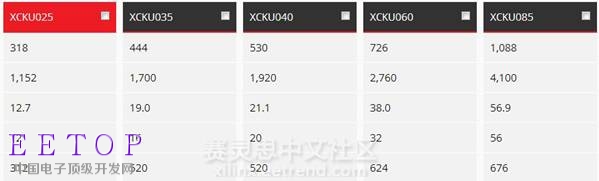

是Kintex UltraScale系列中尺寸最小的,只有27x27mm,管脚颗粒间距1mm,系统逻辑资源530K(LE),DSP Slice 有1920个,Block RAM共21.1Mb,16.3Gb/s收发器共20个,封装I/O管脚520 Pins
图1 Xilinx Kintex UltraScale系列个型号资源对比
