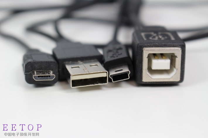

在最新的 USB 3.1 标准中,有 3 种界面样式,一个是 Type-A(即 Standard-A,传统电脑上最常见的 USB 界面样式),一个是 Type-B(即 Micro-B,目前主流 Android 智能手机使用的界面样式),另外一个就是 Type-C(即上面提到的全新设计的界面样式)。

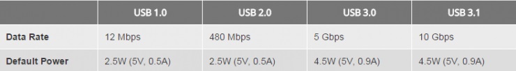

还有一个值得一提的是,每一代 USB 标准的更新,除了带来资料传输速度的加快以外,还会有扩展性的加强、电流传输速率的加快等内部技术的更新。
最初的 USB 标准由于并不具备电力供应能力,因此 USB 1.0 及 2.0 的供电功率仅为 2.5w(0.5A/5v)。虽然这足以为手机等小型电子设备供电,但是对于移动硬盘这种设备来说,显然远远不够。而且即便是为手机充电,就现在而言 2.5w 也显得不是那么的充沛。而 USB 3.0 就因此应运而生,它的供电功率可达 4.5w(0.9a/5v)。USB-Type C 1.1 规范也带有自己的供电运行模式,在该规范下 USB-Type C 界面能够用于快速充电。
做为供电标准的一部份,新的电源管理系统介绍了采用新的双向资料通道所需的供电水准。这是为了确保其与传统设备的相容性,并减少因不符合要求的传输线而导致的设备损坏。
我们可以来看一下 USB 基础规范的对比图:

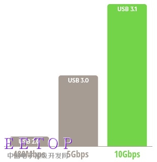

USB 3.0 和 3.1 之间的主要区别就是:3.1 支持高达两倍于 3.0 的峰值资料传输速率。大多数设备都有可能会直接跳到 3.1,而开发者的任务就是确保他们的设备能够支持这两种最新的标准,同时确保其设备的向下相容性。
但是,当谈及到传输速率时,我们必须要从整体来去看待,因为这就和木桶定律一样,其中的任何一环没有达到标准都会直接影响到最终的速率。例如,把 USB 3.1 设备插到 USB 2.0 界面上,就会把传输速率限制在 480 Mbps。而在实际应用中,硬件同样会严重制约你的传输速率,比如硬盘本身。

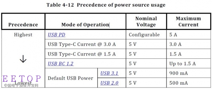

所以我们可以简单理解为:USB-C 指的是双向的连接类型,而像“3.1”这样的版本号,指的是资料传输速度和其他规格,例如界面或是传输线的规格。然而,这两者无论哪个都没有严格界定 USB 供电规范或是峰值电流规范,而且关于设备或传输线的相容性也并未加以强调。
所以,这就产生了许多潜在的隐忧,而这种不确定的表述是十分危险的。而其中的部份原因就是这些人在制定标准的时候,试图在能够相容旧设备的基础上推进新技术。希望这个表格能够说明厂商详细了解不同版本的供电标准,能够生产出符合行业标准的产品。而这既是对其产品的负责,也是对使用者的负责。

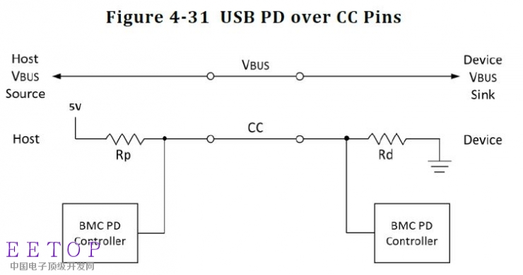

对于那些使用 USB 来供电的设备,其电流是透过连接器的 CC 引脚来实现的,这在新的 2.0 标准中有详细介绍。这种充电器和设备之间的电流交换,能够提供高达 100W 的功率,在最极端的情况下,电流最高可达到 5A/20V。这个模式最有可能被笔记本电脑或其他更耗电的设备所使用,因为它能够支持更高的电压模式。
雷锋网配图
重点来了。在连接器中,微控制器之间的讯号交换,能够按需提供正确的电压和电流设置,而如果这些微控制器之间没有讯号交换的话,就意味着这些高功率模式将不能被启动,但仍能够匹配使用所有的低功耗模式。这就意味着如果仅是在较低的功率下使用,如果只是做为智能手机等设备的传输线的话,就可以去掉这些额外的技术成本。

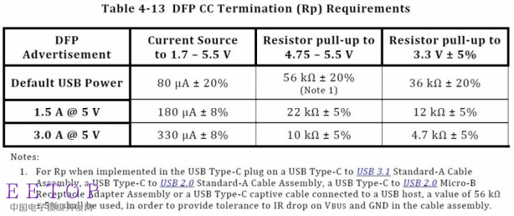

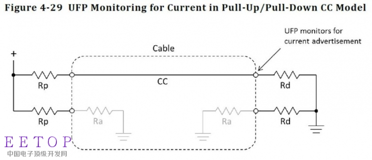

对基本的 USB-C 1.0、1.1 版本而言,5V 的设备可以最高提供 3A 的电流而无需使用 USB PD。和它们相比,透过 CC 引脚的电流电压被提高到了 5V,当开始通电后该数值将被持续监测,以确定电流符合设备所要求的输出功率。电流的大小是由上拉电阻器 Rp 来控制的,透过这一元件可以把电流设置为特定的值,如 0.9A、1.5A 或 3A。
对于 USB-C to USB-C 的连接而言,因为埠都是在同一标准建造的,所以这些较高的电流模式是可以承受的,而这就是我们常说的快速充电功能。然而,最近却传出有关传统电源适配器传输线的很多问题,产生这些问题的主要原因,就是这些人把配有 USB Type-C 的新型手机或是笔记本电脑,插上了一个 Type-A 型的 PC 埠或充电器。
我们并不是担心这样做所带来的充电速度问题,而是担心设备之间的电流传输功率。由于 USB Type-C 标准明确规定了能够提供较高功率的电流传输,但却不能在高功率下相容旧的 Type-B 或其他标准连接器,所以,其实传输线的制造商都应该使用 CC 连接器以及 Rp 电阻,以确保设备不会尝试过多的从旧的充电器或设备获取电源适配器本身所无法承受的高功率供电。
下面的规格表显示哪些值可以被用于设置一个特定的 Type-C 充电模式。在下方的小字中,我们可以看到,一个 56kΩ 电阻应该可以与所有传统的传输线连接使用。而这就是在旧的设备连接到电流传输时,默认的做为限制的 USB 电源或 USB 电池充电的规范(在资料线能够支持快速充电的情况下)。

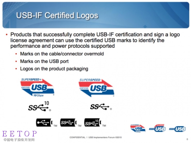

不幸的是,大多数卖的传输线并没有可供参考的详细的参数说明,而这极有可能会产生误导。不过,我们可以尝试在生产商的官方产品页面,或是包装上看看能否找到 USB-IF 认证的相关描述。USB-IF 是一个专门测试传输线是否符合标准的非营利性组织。虽然不是每个厂商都会找它们认证,但该认证标准是可以做为传输线安全性和可靠性的一个标准。
