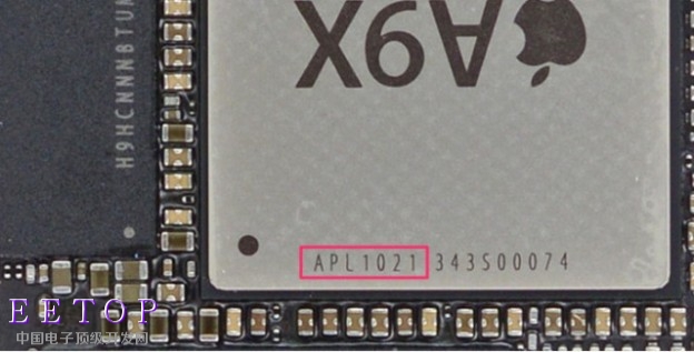

日本苹果情报网站 Touch Lab 15 日报导,关于和“A9”芯片同世代的“A9X”芯片的制造商一事,在 Wikipedia 网站上虽标明是由台湾台积电所生产,只是该网站的内容未标示来源 / 根据,不过根据自家网站(Touch Lab)的分析结果可知,“A9X”芯片的制造商可能真如 Wikipedia 所标记的,由台积电一家独包。
Touch Lab 指出,日前 iFixit 公布了 iPad Pro 的拆解报告,而从该报告可知 A9X 芯片的型号为“APL1021”,而从近几年苹果 A 系列芯片的型号规则来看,若是由三星制造的芯片、其型号末两位数为“98”,例如三星制造的 A7、A9 芯片型号为 APL0698(或 APL5698)、APL0898;若是由台积电生产的芯片,其型号的数字部份是由“10”做为开头,例如 A8、A8X、A9 芯片的型号为 APL1011、APL1012、APL1022,而 A9X 芯片型号的数字部份是由“10”做为开头,故研判很有可能就是委由台积电生产。
Touch Lab 表示,因 iFixit 只拆解了一台 iPad Pro,故其结果无法涵盖所有的 iPad Pro 产品,不过撰写 iPhone 6s 处理器辨别程序的网络名人 Hiraku,在分析 iOS 9.1 操作系统后发现,A9X 芯片只有 1 款(即只要一家生产商),因此从上述型号规则以及 iOS 隐含的资料来看,A9X 芯片应该是全数委由台积电 16nm 制程制造。
