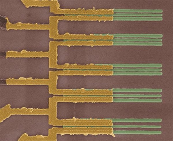

IBM不久前发布研究报告,阐述小型化如何能够继续维持芯片制造业的发展。这是IBM 30亿美元研究计划的一部分,他们的目标旨在利用碳纳米管技术制造芯片。这些纳米管都是空心圆柱结构,管壁则由单层碳原子构成,并以六角形晶格相连。它看起来就像非常细小的鸡肉丝卷,大约比人类头发小一万倍。

当今的芯片晶体管都是利用硅元素制造的,主要依赖于硅元素在不同环境下可导电或不导电的特性。碳纳米管则拥有半导体的这种特性,并且能充当处理数据的开关。IBM的研究已经找出更好方式,可将这些纳米管与微处理器其它部分更好地连接起来,以便于它们在处于运行状态时能够导电。此前,高电阻可阻止电流流动,但是IBM的办法是将纳米管的一端与金属钼相连。这种连接本身应用很少,但却是制作微型芯片电路的关键。
