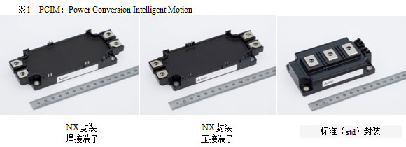

・两种NX封装(焊接端子型和压接端子型),以及一种标准(std),共三个封装类型。

<NX封装(焊接端子和压接端子)>
・内部电感较现有产品※5 降低约30%。
・将树脂绝缘和铜基板一体化,并与直接树脂※6灌封相结合,提高热循环寿命与功率循环寿命※7。
・通过压接插入而无需焊接即可连接模块端子和PCB,能够简便地安装至设备中(仅限压接端子封装)。
・通过树脂灌封,能够降低硅氧烷※9,满足阻气性等市场需求。
<标准(std)封装>
・通过改进内部电极结构,使内部电感较现有产品※10 降低约30%
・通过厚铜基板技术,提高热循环寿命※4
・将陶瓷基板上的敷铜电路加厚,提升热循环寿命,并实现小型封装※11
