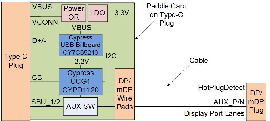

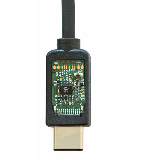

赛普拉斯半导体公司日前宣布,推出完整的USB Type-C电视端口适配器(dongle芯片和软件解决方案。此款基于EZ-PD™ CCG1Type-C显示端口电缆解决方案,可连接USB Type-C插口和显示端口(DP)或迷你显示端口(mDP)插口,从而使新兴的Type-C笔记本电脑和显示器与老产品之间可以实现互操作。
赛普拉斯Type-CDP解决方案包含USB Billboard Device Class 可允许该适配器向不支持DP的主机传送通讯状态。该解决方案采用赛普拉斯的EZ-PD CCG1 (CYPD1120) Type-C端口控制器来支持DP,作为其替代模式;而以CY7C65210 全速 USB 2.0控制器来支持USB Billboard Device Class。在最近结束的加州Milpitas举办的VESAUSB-PD互操作性活动中,赛普拉斯已经展示了其Type-CPD解决方案与Apple® MacBook®Google Chromebook Pixel以及其他多个系统的互操作性。
赛普拉斯USB产品线副总裁Ajay Srikrishna说:“USBType-C的市场需求正在快速增长,这将激发对适配器的强烈需求,以便与老的笔记本、显示器和其他外设产品互联。我们基于EZ-PD CCG1Type-C至显示端口适配器解决方案完全能满足这个市场的需求。它可实现完全正反插,并附带了参考电路图、EZ-PD CCG1以及Billboard Controller Device的固件,以及用于固件更新的刷新工具。”
